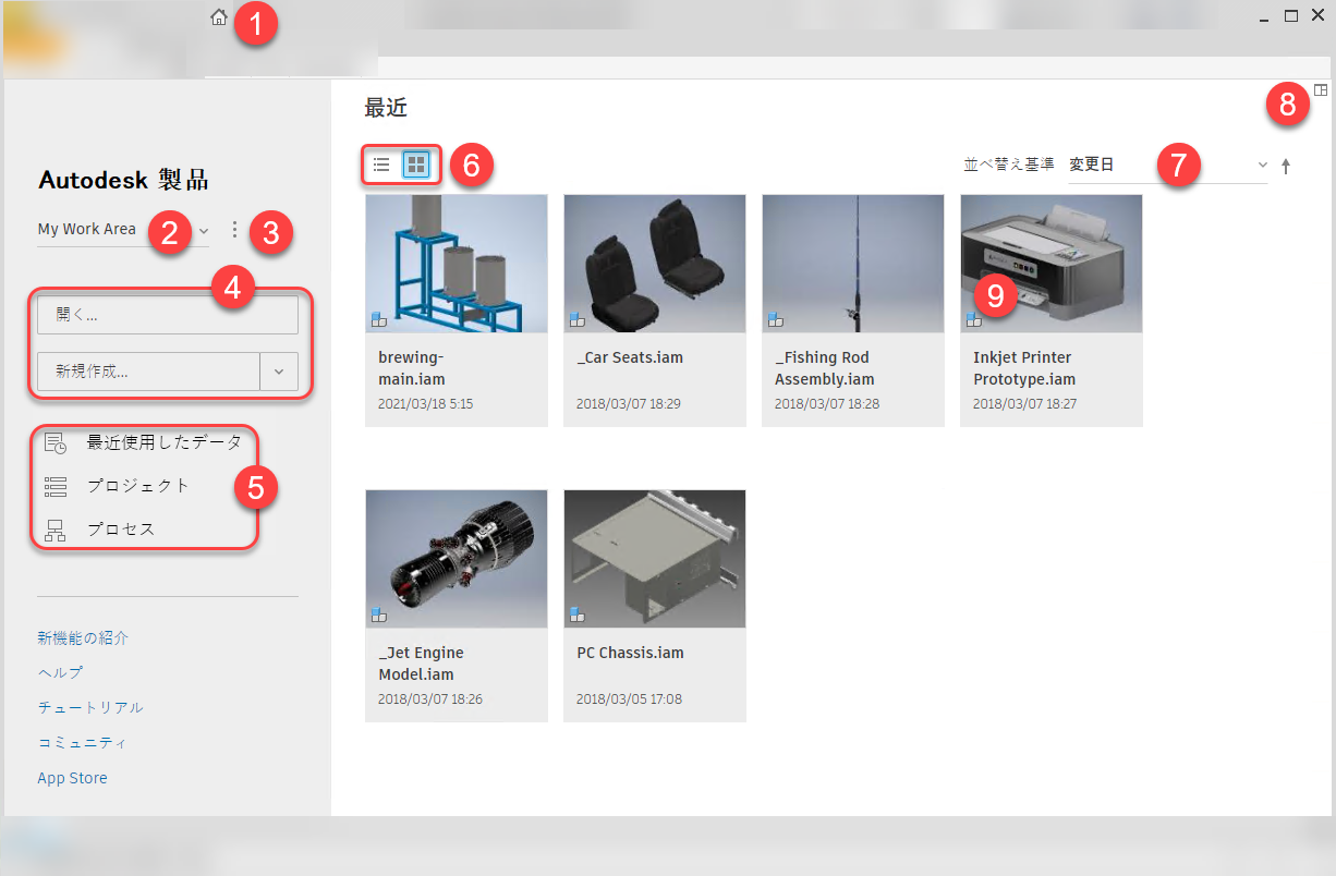

Autodesk App Home は、データの表示やアクセスが可能な中心的な場所です。複数のオートデスク製品用に設計されているため、使用しているソフトウェアに関係なく、作業に一貫した方法でアクセスできます。2022 年 3 月時点で、App Home は Autodesk Inventor および一部の Autodesk Fusion 360 チームに実装されています。
App Home
  1. App Home にアクセスします。(Inventor では、ウィンドウの下部にある[ホーム]タブを使用してアクセスすることもできます。)
  2. データ ソースを切り替えます。たとえば、チーム(Fusion 360)やプロジェクト(Inventor)などです。
  3. スイッチャのコンテキスト コントロールにアクセスします。たとえば、[再ロード](Fusion 360)や[設定](Inventor)などです。
  4. プロジェクトを開くか、(Fusion 360 の場合)作成します。
  5. Fusion 360 のみ: 最近使用したデータ、プロジェクト、または有効な場合は Manage Extension を表示します。
  6. リスト ビューまたはグリッド ビューを切り替えます。
  7. グリッド ビューでソート順を変更します。
  8. 選択したコンポーネントのプロパティを表示します(Fusion 360 のみ)。
  9. グリッド内の項目タイプを表すアイコン。

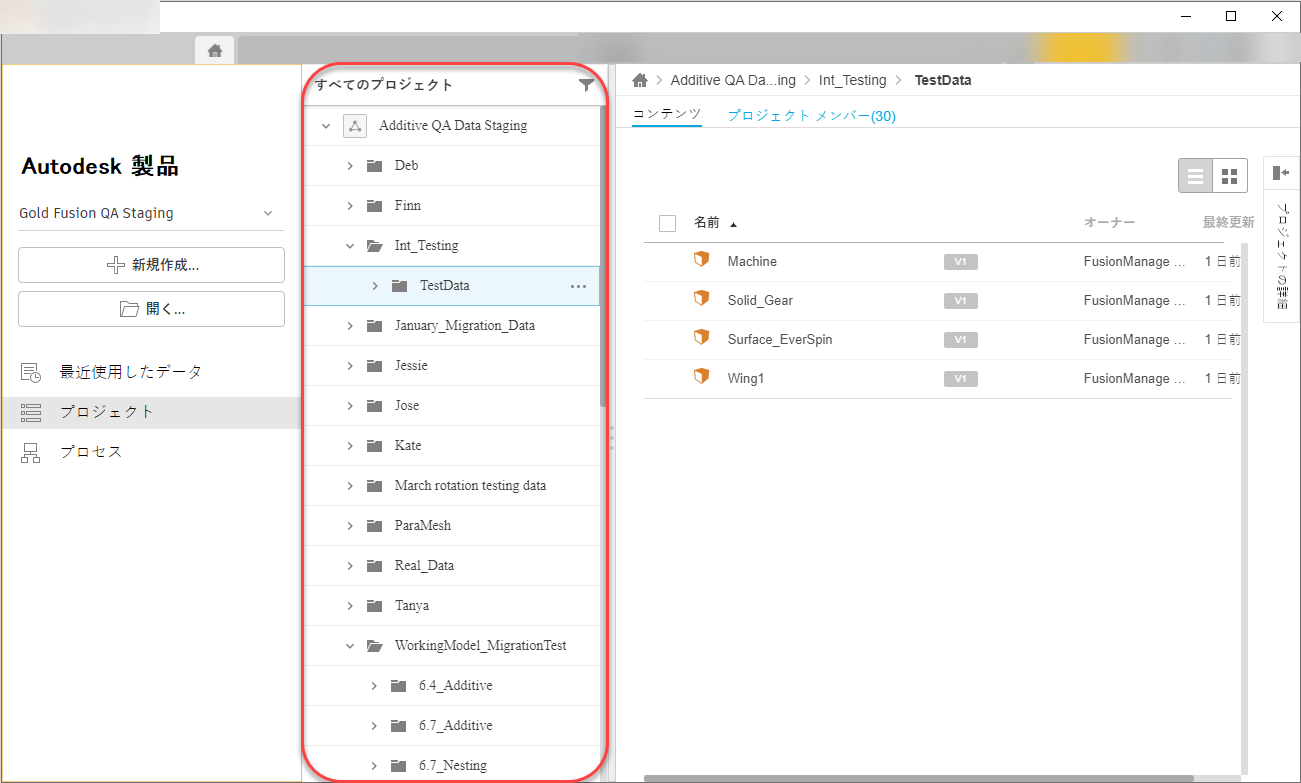

プロジェクト内をナビゲートする
注: この機能はクラウド データにアクセスする製品でのみ使用でき、お使いのアカウントでは有効にできない場合があります。
  1. App Home の左側にある[プロジェクト]をクリックします。
    中央のパネルが開き、自分がメンバーとなっているプロジェクトのリストが表示されます。
    プロジェクト<so>ぷろじぇくと
  2. 作業するプロジェクトまたはコンポーネントが見つかるまで、プロジェクトを参照します。

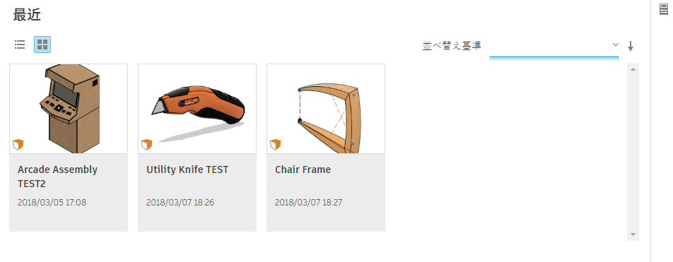

リスト ビューとグリッド ビューを切り替える
プロジェクト ブラウザ ペインの上にある[リスト] リスト アイコン または[グリッド] グリッド アイコン をクリックします。
