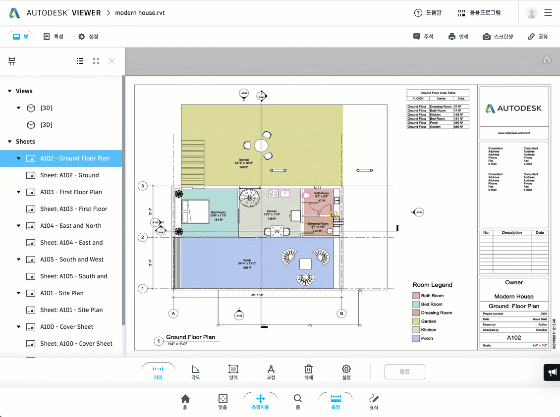

Revit 및 AutoCAD와 같은 제품을 사용하면 정교한 도구 세트 없이 탐색하기 어려운 설계를 작성할 수 있습니다. Autodesk Viewer는 사용자가 설계와 상호 작용하고 설계를 검사하는 데 도움이 되는 여러 가지 도구를 제공합니다.
설계 뷰를 여러 개의 뷰와 함께 내보내는 경우 뷰 창에서 탐색할 수 있습니다.

대부분의 Autodesk Viewer용 도구를 도구막대에서 사용할 수 있습니다. 2D 뷰와 3D 뷰 사이를 전환할 경우 도구막대가 약간 변경됩니다.
이러한 도구는 사용자가 수행할 수 있는 작업에 따라 몇 가지 범주로 나뉩니다.

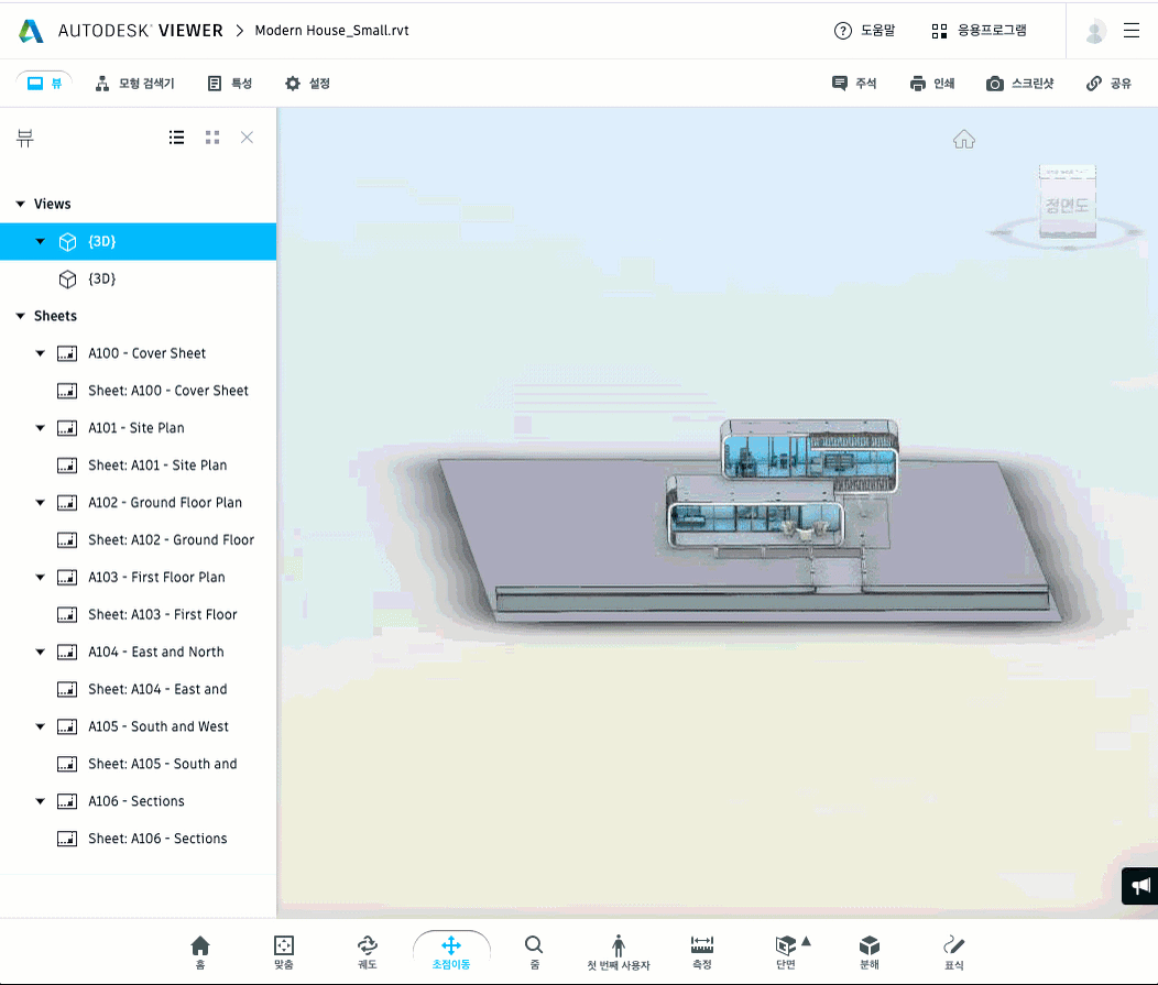

상단 탐색 아래의 오른쪽 모서리에는 모형 주위를 궤도 선회할 수 있는 클릭 및 끌기 가능한 UI 요소인 Viewcube가 표시됩니다.
홈: 설계를 기본 상태 및 카메라 각도로 되돌립니다.
맞춤: 전체 설계를 표시합니다.
회전: 3D 뷰를 중심으로 카메라를 회전합니다.
초점이동: 카메라를 좌우로 또는 위쪽에서 아래쪽으로 밉니다.

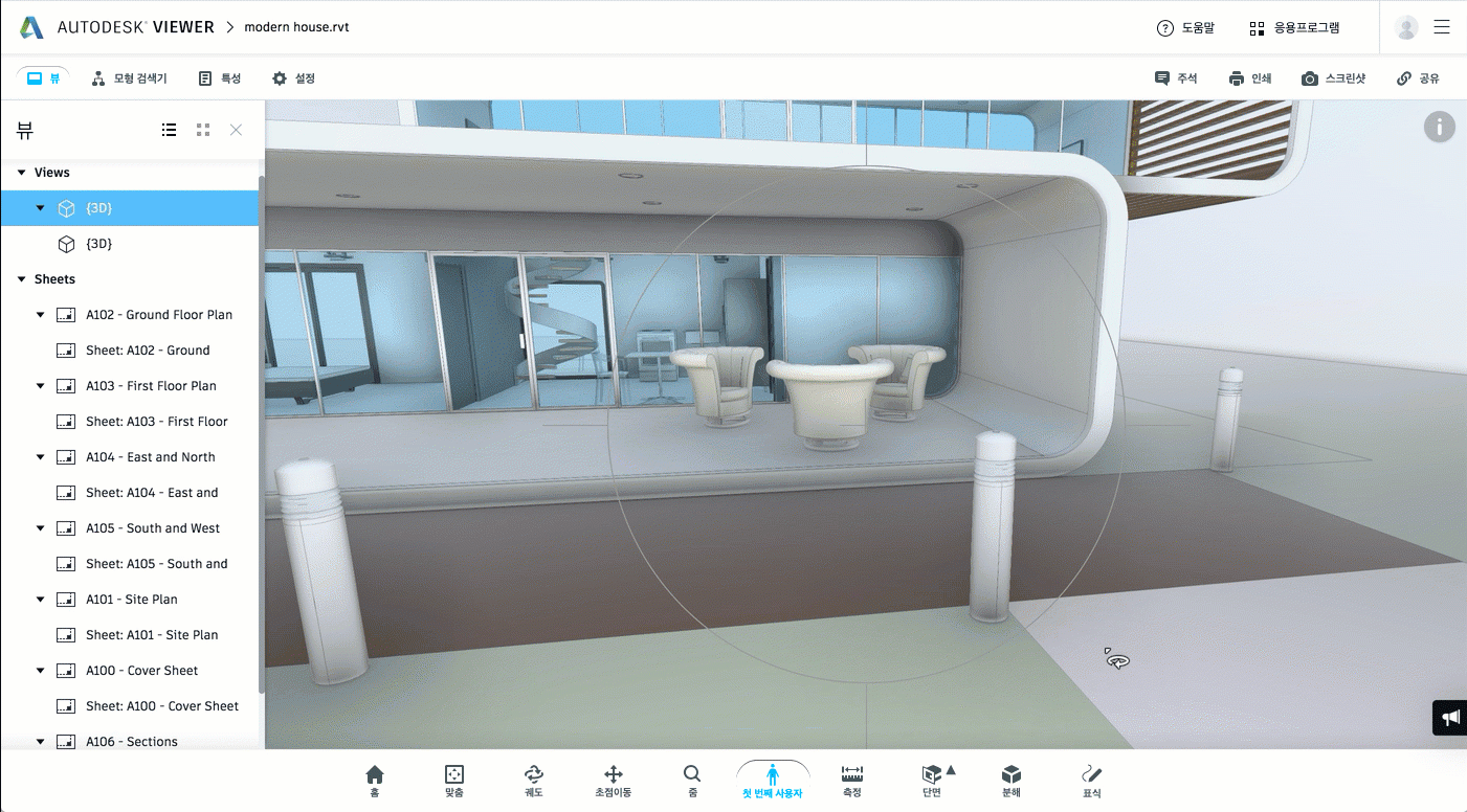

첫 번째 사용자: 사용자가 마치 실제로 걷고 둘러보는 것처럼 빌딩을 탐색할 수 있는 기능을 제공합니다.
확대/축소: 카메라를 설계의 일부 측면에서 더 가깝게 또는 멀게 이동합니다.
측정: 두 점 사이의 거리 또는 세 점 사이의 각도를 측정합니다.
분해: 사용자가 설계의 개별 요소를 볼 수 있도록 모형의 형상을 분리합니다.
단면: 사용자가 건물 또는 매커니즘의 내부를 검사할 수 있도록 설계를 축을 따라 평면으로 또는 선택된 상자를 통해 절단합니다.
