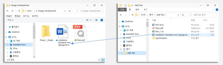

문서 업로드
  1. 파일 탐색기를 열고 연결된 드라이브에서 대상 위치로 이동합니다.
  2. 두 번째 Windows 탐색기 창을 열고 업로드할 문서로 이동합니다.
  3. 문서를 선택하고 1단계의 대상 위치로 선택 항목을 끌어 문서를 BIM 360에 업로드합니다.

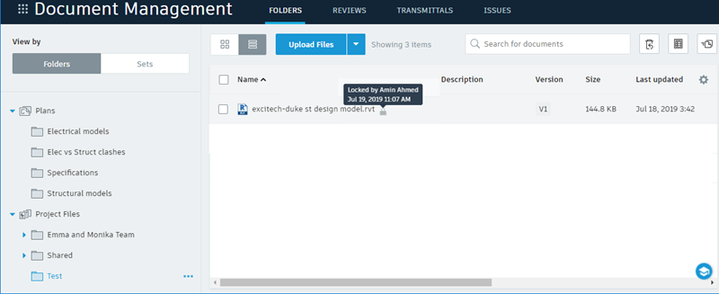

문서 잠금 및 잠금해제
다른 프로젝트 멤버가 파일을 편집하거나 새 버전을 게시하지 못하도록 문서를 잠글 수 있습니다.
  1. 파일 탐색기를 열고 연결된 드라이브에서 문서 위치로 이동합니다.
  2. 잠글 문서를 선택합니다.
    팁: Revit 클라우드 작업 공유 파일은 잠글 수 없습니다.
  3. 선택한 문서를 마우스 오른쪽 버튼으로 클릭하고 잠금을 클릭합니다.
  4. 문서의 잠금을 해제하려면 문서를 마우스 오른쪽 버튼으로 클릭하고 잠금해제를 클릭합니다.
참고: 폴더에 대한 보기 + 업로드 + 편집 + 제어 권한을 가진 프로젝트 멤버는 모든 문서의 잠금을 해제할 수 있습니다. 권한이 낮은 작업자는 자신이 잠근 문서만 잠금해제할 수 있습니다.
다른 프로젝트 멤버가 잠근 문서는 잠근 사람 열에서 해당 프로젝트 멤버의 이름이 있습니다.
문서 관리에서 이 정보는 툴팁에 표시됩니다.

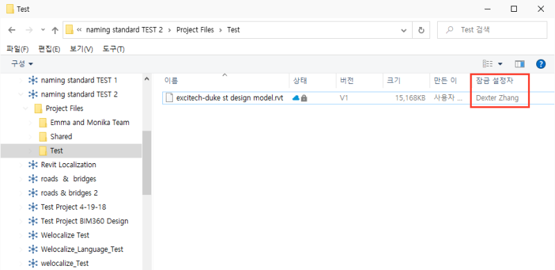

파일 탐색기에 열을 추가하여 다음 추가 상세 정보를 확인할 수 있습니다.
  2. 열 이름을 마우스 오른쪽 버튼으로 클릭하면 상황에 맞는 메뉴가 표시됩니다.
  3. 기본적으로 표시할 열을 선택합니다. 예를 들어, 잠김 및 잠긴 날짜를 추가하면 문서의 잠금 상태에 대한 자세한 정보를 볼 수 있습니다.
