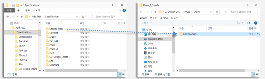

폴더 업로드
두 파일 탐색기 창 간에 끌어 연결된 드라이브에 폴더를 업로드합니다.
  1. 파일 탐색기를 엽니다.
  2. 복사할 폴더로 이동합니다.
  3. 두 번째 Windows 탐색기 창을 엽니다.
  4. 연결된 드라이브에서 원하는 폴더 대상으로 이동합니다.
  5. 2단계의 폴더를 4단계의 대항 위치로 끌어 BIM 360에 파일을 업로드합니다.
    팁: 새 파일 탐색기 창을 열거나 열린 창을 새로 고쳐 연결된 드라이브에서 새 버전을 확인할 수 있습니다. 복사된 폴더가 완전히 처리되어 문서 관리 모듈에 나타나는 데 시간이 좀 걸릴 수 있습니다.
