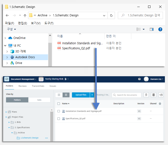

연결된 드라이브에서 데스크톱 제품을 사용하고 파일을 편집하면 문서 관리 모듈에서 해당 사항이 자동으로 업데이트됩니다. Desktop Connector에 있는 Revit의 모형을 링크하면 BIM 360에 있는 모든 사용자에 대해 해당 모형이 링크됩니다.
로컬에서 파일 편집
  1. 제작 응용프로그램을 엽니다.
  2. 연결된 드라이브에서 파일을 엽니다.
  3. 필요에 따라 파일을 편집합니다.
  4. 완료되면 작업을 저장합니다.
  5. 응용프로그램을 닫으면 파일이 새 버전으로 문서 관리 모듈에 전송됩니다.
    참고: 이 작업은 완전히 처리되어 문서 관리 모듈에 나타나는 데 시간이 좀 걸릴 수 있습니다.
    팁: 새 Windows 탐색기 창을 열거나 열린 창을 새로 고쳐 로컬 및 문서 관리 모듈에 새 버전이 반영된 것을 확인할 수 있습니다.

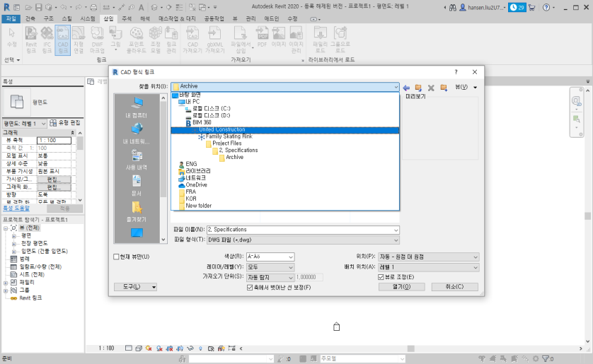

파일 링크
Desktop Connector에서 외부 참조 및 링크 파일을 작성하려면 Revit 2018.3, 2019 이상 버전이 있어야 합니다.
외부 참조 작성 및 링크된 파일 유지는 BIM 360을 사용하는 AutoCAD DWG 파일에만 현재 지원됩니다.
  1. 제작 응용프로그램을 엽니다.
  2. 관련 파일을 엽니다.
  3. 링크된 파일 추가를 선택하고 연결된 드라이브에서 해당 파일로 이동합니다.
  4. 링크를 추가하고 파일을 저장합니다.
    참고: 작성된 링크는 BIM 360용 Desktop Connector를 설치한, 해당 파일을 사용하는 모든 사람이 사용할 수 있습니다.
