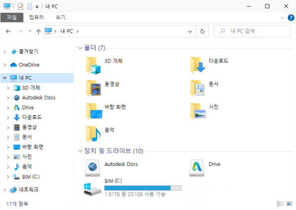

계정 및 프로젝트 탐색
- 파일 탐색기를 엽니다.
- BIM 360 데이터 소스를 클릭합니다.
- 액세스할 계정을 엽니다.
- 프로젝트를 찾아 엽니다.
- 원하는 프로젝트 폴더를 찾습니다.

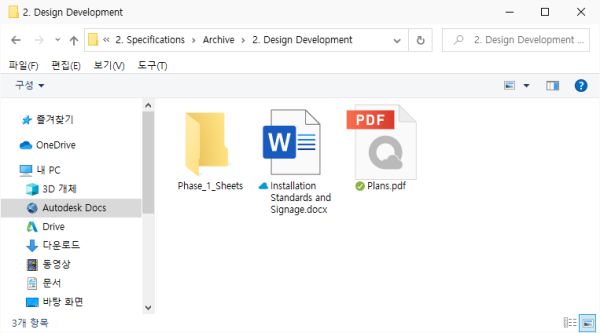

파일 열기
원하는 파일을 찾습니다.
파일을 두 번 클릭하여 다운로드를 시작합니다.
참고: 다운로드가 완료되면 연관된 Windows 응용프로그램에서 파일이 열립니다.
