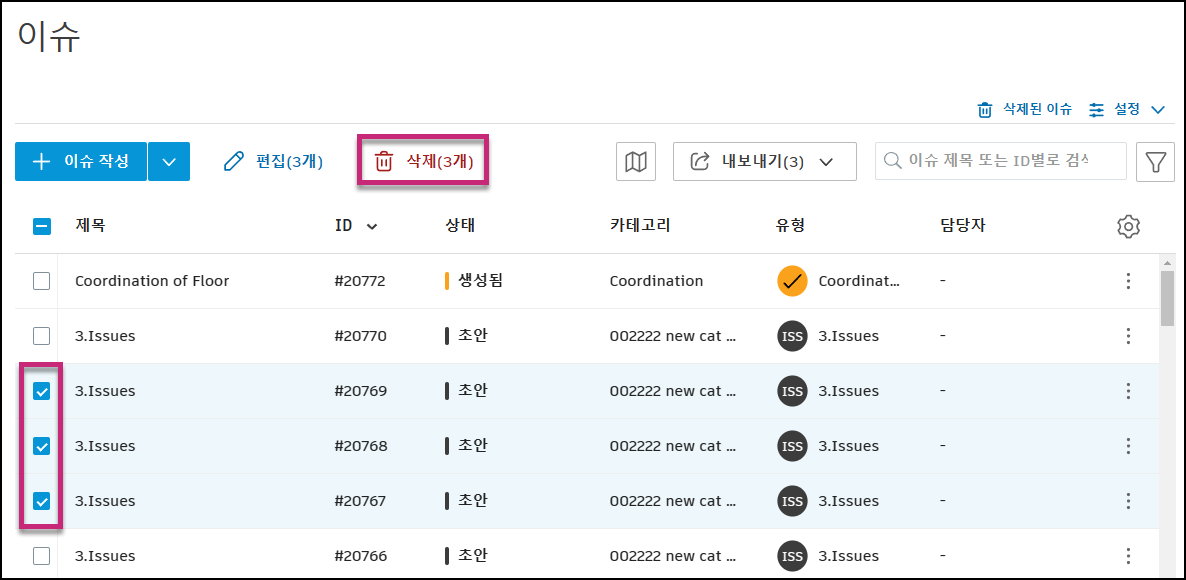

여러 이슈 삭제
  1. 이슈 도구를 클릭합니다.
  2. 이슈 제목 옆에 있는 다중 선택 상자를 사용하여 이슈 로그에서 이슈를 두 개 이상 선택합니다.
    두 개의 새 버튼이 나타나는데, 하나는 편집용이고 다른 하나는 삭제용입니다.
    문제 대량 편집
  3. 삭제를 클릭하고 작업을 확인합니다.
    팁: 삭제 추리 주석을 이슈를 삭제하시겠습니까? 모달에 남겨 두고 삭제 중인 이슈와 관련된 중요한 정보를 전달할 수 있습니다.
    참고: 이러한 이슈에 대한 모든 참조가 참조되는 모든 시트나 모델에서 제거됩니다. 삭제된 이슈 영역에서 삭제된 이슈](topicid=Issues_Search_Filter#view-deleted-issues) 참조와 함께 [액세스할 수 있습니다. 또한 삭제된 이슈는 편집할 수 없습니다.

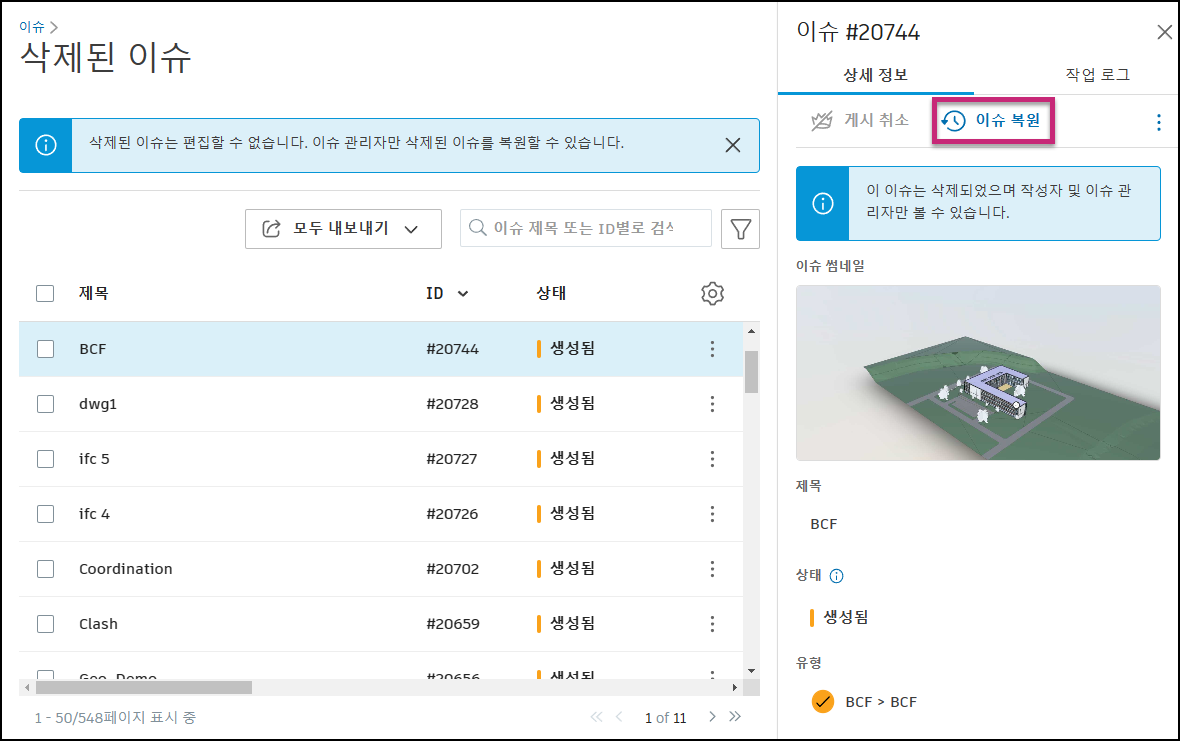

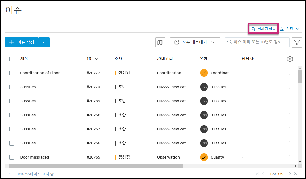

  1. 이슈 페이지의 오른쪽 위 구석에 있는 를 클릭합니다.
  2. 복원할 문제를 클릭합니다.
    팁: 특정 이슈를 검색하고 필터링할 수 있습니다.
  3. 플라이아웃 패널에서 이슈 복원을 클릭합니다.
    참고: 새 문제 유형을 선택하라는 메시지가 표시되면 드롭다운 목록을 사용하여 원하는 유형을 선택합니다.
  4. 복원을 클릭하여 작업을 확인합니다.

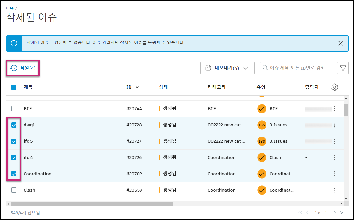

여러 이슈 복원
  2. 이슈 제목 옆에 있는 다중 선택 상자를 사용하여 복원할 문제를 두 개 이상 선택합니다.
  3. 복원을 클릭합니다.
