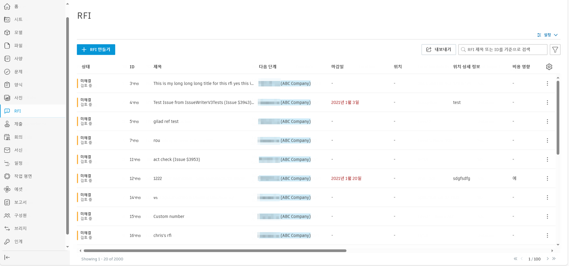

RFI 작성(웹)
웹에서 RFI를 작성하려면:

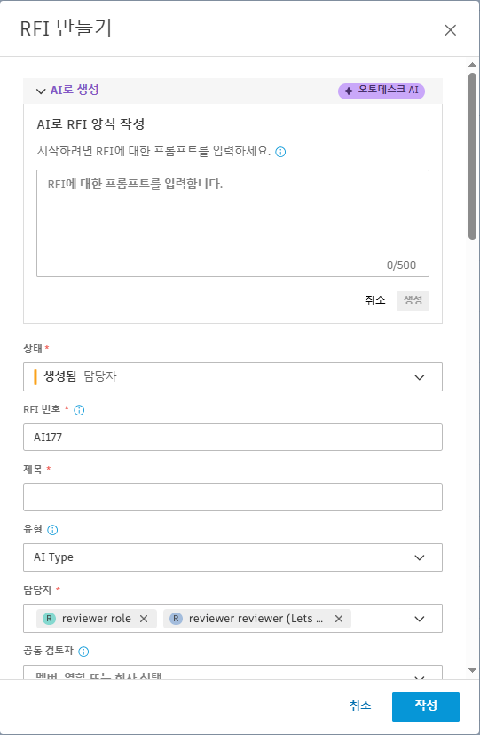

  1. 왼쪽 상단에 있는 RFI 작성 버튼을 클릭합니다.
  2. 상태를 선택합니다. 자세한 내용은 RFI 상태
    RFI 관리자는 RFI를 작성할 때 관리자 열기 상태를 선택하여 프로젝트의 다른 RFI 관리자에게 직접 할당할 수 있습니다.
  3. RFI 번호를 입력합니다. 자세한 내용은 RFI 번호 매기기를 참조하세요
  4. 제목을 입력합니다.
  5. RFI 유형을 선택합니다. 자세한 내용은 RFI 유형을 참조하십시오
  6. 책임자를 선택합니다. 최대 10명의 검토자를 선택할 수 있습니다.
  7. 부착참조:
    • 파일, 시트, 사진, 자료제출, 이슈, 일정, 자산, PCO, 양식 또는 기타 RFI 선택
    • 장치에서 파일 업로드
      참고: 계정 관리자가 도구를 껐으면 선택 가능한 참조에서 해당 도구가 숨겨집니다. 자세한 내용은 제품 및 도구를 참고하십시오.
  8. 추가 필드를 채웁니다.
  9. 작성을 누릅니다.
AI 기반 도우미 사용(웹)
통합 AI 기반 도우미를 사용하여 간단한 텍스트 프롬프트에서 RFI 작성 양식의 필드를 자동으로 채우기 할 수 있습니다.

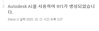

작업 로그
AI를 사용하여 생성된 RFI는 활동 로그에 기록됩니다.
활동 기록 예제

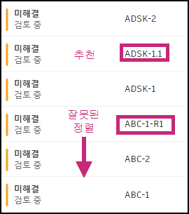

RFI 리비전 번호
경우에 따라 RFI 프로세스가 초기 계획대로 진행되지 않을 수 있습니다. 이 경우 기존 RFI를 복제하고 원본의 개정판임을 나타내는 새 번호를 할당하는 것이 좋습니다. 그런 다음 새 번호로 수정된 RFI를 필요에 따라 편집하고 새 RFI와 같은 프로세스를 진행할 수 있습니다. 이렇게 하면 초기 RFI가 계획대로 진행되지 않을 때 완전히 새로운 RFI 번호 시퀀스로 다시 시작할 필요 없이 새 개정 번호를 만들어 RFI 프로세스를 계속할 수 있습니다.
올바른 정렬을 위해 수정 RFI를 만들 때 RFI 수정 형식 X.1을 사용합니다.
예를 들어, 원래 RFI의 번호가 RFI-001인 경우 중복 RFI의 번호는 RFI-001의 첫 번째 개정판임을 나타내기 위해 RFI-001.1로 번호가 매겨집니다. 추가 개정이 필요한 경우 다음 개정판에 RFI-001.2 등의 번호를 매길 수 있습니다.
두 리비전 방법의 정렬 순서를 확인합니다.
