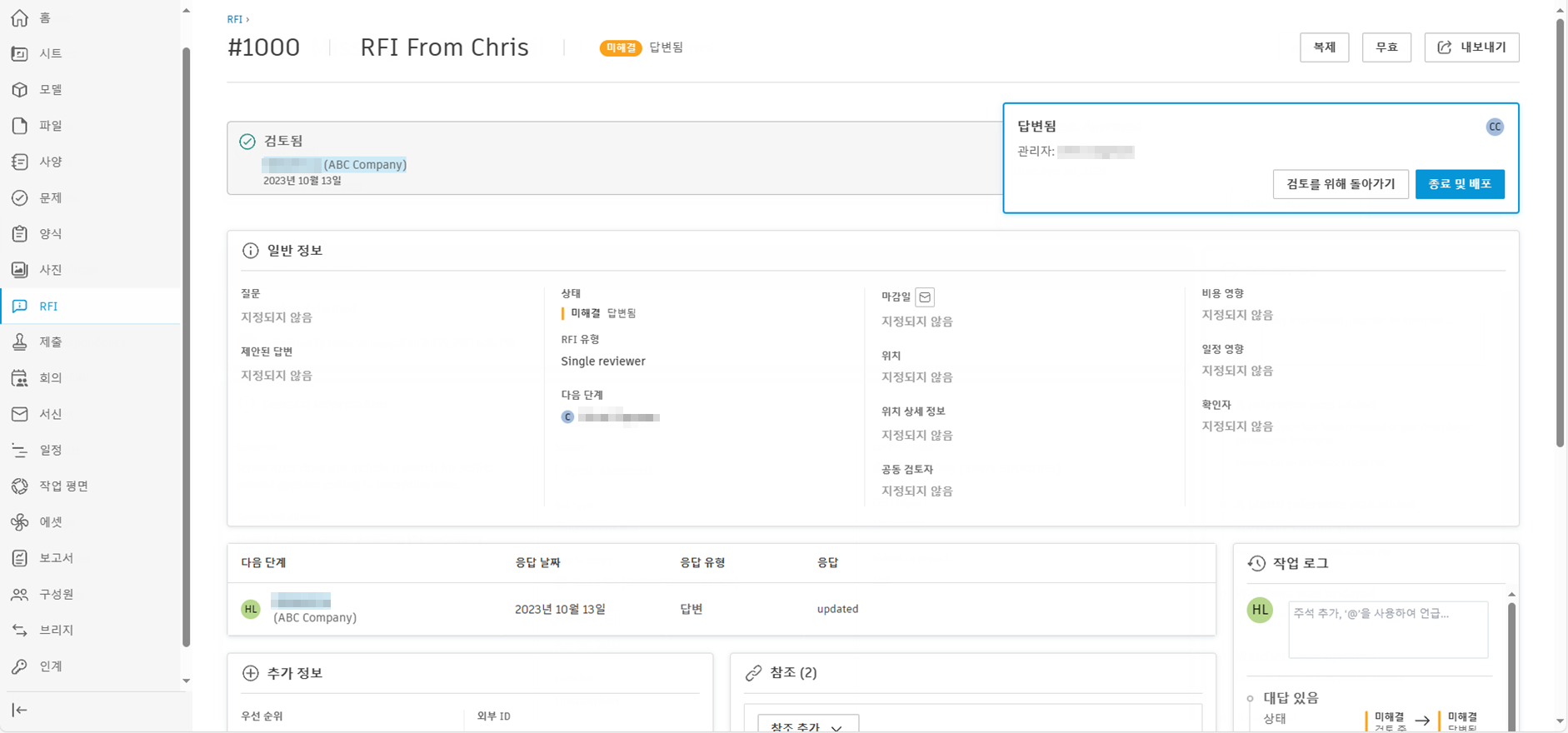

검토: 이제 관리자는 최대 10명의 검토자를 지정할 수 있으며, 상태를 열림으로 변경할 수 있습니다. 기본 검토자는 RFI 유형 설정에서 설정됩니다.
응답: 검토자가 응답을 제공하며 별도로 추적됩니다. 검토자는 RFI가 미해결 검토 중 상태에 있는 동안 응답을 편집할 수 있으며 응답자는 여전히 책임자입니다. 관리자는 이러한 변경을 건너뛰어야 하는지 여부를 지정할 수도 있습니다.
공식 응답: 관리자가 응답을 검토하고, 목록에서 공식 응답을 선택하고, 사용 가능한 경우 주석 및 첨부 파일을 추가하고, 상태를 답변됨으로 변경합니다.

RFI 검토 테이블
검토 테이블은 RFI 도구의 중요한 기능입니다. 각 RFI 항목에 대해 모든 책임 당사자(담당자), 응답 및 응답 날짜 및 유형과 같은 응답 정보에 쉽게 액세스할 수 있습니다.
RFI 응답 및 작업은 시간순으로 나열됩니다. RFI를 검토할 때 모든 이전 응답이 맨 위에서부터 응답한 순서대로 나열되므로 대화를 쉽게 추적하고 신속하게 조치를 취할 수 있습니다.

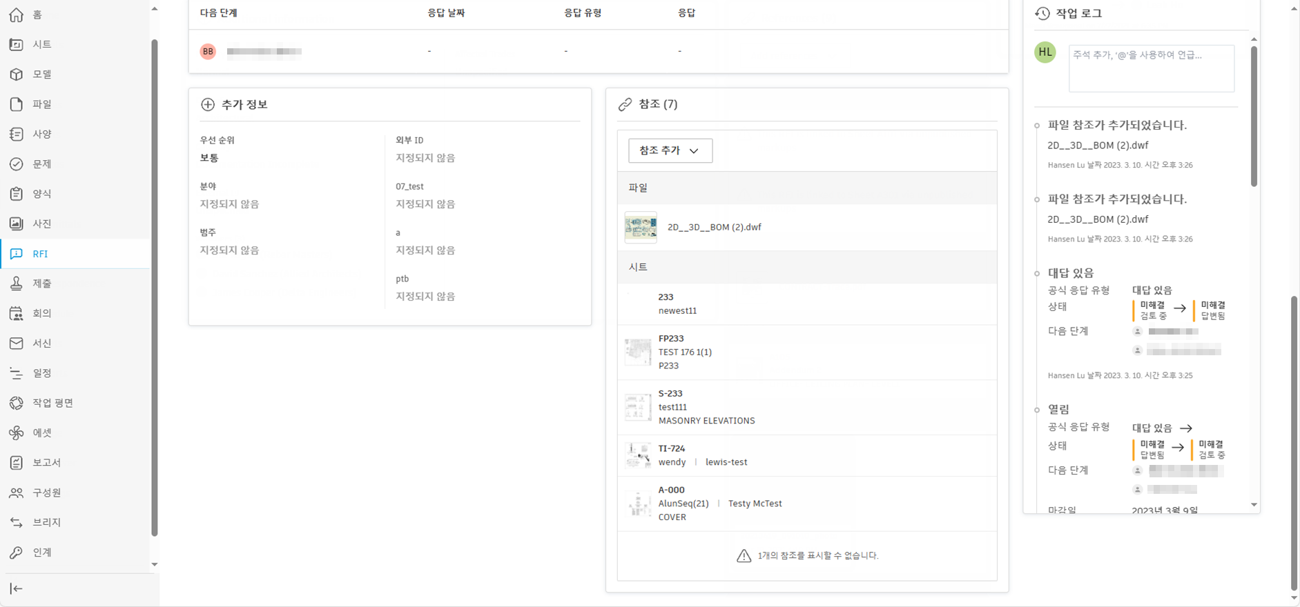

RFI 작업 로그
활동 기록은 RFI 도구의 필수 기능으로, RFI(정보 요청)와 관련된 모든 활동에 대한 포괄적인 기록을 제공합니다. 상태 변경, 응답, 문서 업로드, 편집 및 기타 관련 활동을 포함한 모든 상호 작용에 대한 시간순 설명을 제공합니다.
상태 변경 및 기타 중요한 활동을 추적하는 것 외에도 RFI 도구의 작업 로그는 주석을 사용하여 프로젝트 참가자 간의 의사 소통을 용이하게 합니다. 이 대화형 기능을 사용하면 상황에 맞는 메모를 추가하거나, 질문하거나, 로그 내에서 직접 추가 정보를 제공할 수 있습니다.

RFI 참조
RFI 도구의 참조 기능은 RFI의 명확성과 포괄성을 크게 향상시킵니다. 이 기능을 사용하면 다양한 유형의 관련 컨텐츠를 RFI에 직접 링크하거나 참조할 수 있습니다. 여기에는 다음 작업이 포함될 수 있습니다.
파일 및 시트: 여기에는 RFI에 필요한 컨텍스트 또는 세부 정보를 제공하는 관련 문서, 도면 또는 스프레드시트가 포함될 수 있습니다.
사진: 이미지는 시각적인 설명을 제공하여 당면한 이슈나 질문을 설명하는 데 도움이 될 수 있습니다.
자료제출: 자료제출에 대한 참조는 RFI를 프로젝트와 관련된 특정 자료, 제품 또는 장비에 연결하는 데 도움이 될 수 있습니다.
사양 분류: 특정 사양 분류에 대한 참조는 RFI에 적용되는 관련 기술 요구사항 또는 표준에 대한 직접 링크를 제공합니다.
이슈: 관련 이슈를 언급하면 추가적인 맥락을 제공하고 RFI가 더 광범위한 프로젝트 이슈 또는 우려 사항과 어떻게 연결되어 있는지 보여줄 수 있습니다.
기타 RFI: 경우에 따라 RFI가 상호 연결되어 있습니다. 다른 RFI를 참조하면 중복을 방지하고 모든 관련 쿼리를 한꺼번에 처리하는 데 도움이 될 수 있습니다.
일정: 프로젝트 일정에 연결하면 프로젝트 일정에 대한 RFI의 영향을 강조하거나 종속성을 강조할 수 있습니다.
자산: RFI가 이러한 요소와 관련된 경우 특정 자산(예: 장비 또는 시설)에 대한 참조가 중요할 수 있습니다.
PCO(잠재적 계약 변경): RFI는 종종 프로젝트의 변경으로 이어집니다. 잠재적인 변경 지시를 참조하면 이러한 변경 사항과 그 영향을 추적하는 데 도움이 될 수 있습니다.
양식: 검사 양식 또는 체크리스트와 같은 RFI와 관련된 양식을 참조로 첨부할 수 있습니다.
참조는 RFI 항목 작성 시 추가하거나 나중에 RFI 항목 페이지에서 추가할 수 있습니다. RFI 항목에 참조를 추가하려면 다음을 수행합니다.
참조 섹션에서 참조 추가 버튼을 클릭합니다.
참조 유형을 선택합니다.
하나 이상의 참조를 선택합니다.
추가 버튼을 클릭합니다.
