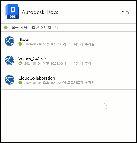

동기화 상태의 상수 가시성 보장
Desktop Connector를 설치하고 나면 트레이 아이콘 Desktop Connector 트레이 아이콘이 표시된 대로 Windows 작업 표시줄의 오버플로우 영역에 추가됩니다.

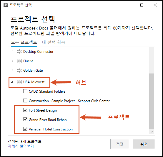

프로젝트를 선택하는 이유
Desktop Connector의 16.x 또는 17.x 버전에 처음 로그인할 때 초기 프로젝트를 선택하라는 메시지가 표시됩니다. 이 변경 사항은 Autodesk Forma 및 Autodesk Fusion에서 데이터에 액세스하는 프로세스를 가속화하기 위해 적용되었습니다. 필요한 프로젝트만 추가하면 로컬 저장소 공간을 보다 효율적으로 관리할 수 있습니다.
프로젝트를 선택하려면 다음 단계를 수행합니다.
  1. 허브를 클릭하여 관련 프로젝트를 봅니다.
  2. 프로젝트를 선택합니다(최대 80개의 프로젝트를 선택할 수 있음).
  3. Desktop Connector 저장 버튼을 클릭합니다.

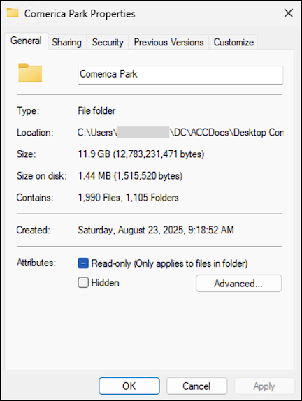

단일 프로젝트에 300,000개가 넘는 파일과 폴더가 포함되어 있는 경우 동기화 성능이 저하될 수 있습니다. 프로젝트에 있는 파일 수를 확인하려면 다음을 수행합니다.
  1. 파일 탐색기를 엽니다.
  2. 프로젝트 폴더를 마우스 오른쪽 버튼으로 클릭하고 특성을 선택합니다.
    특성 포함
  3. 포함 수가 300,000개(파일 + 폴더)를 초과하는 경우 다음 모범 사례 중 하나 이상을 사용하여 프로젝트의 크기나 범위를 줄이는 것을 고려해야 합니다.

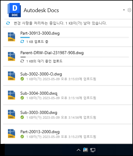

Desktop Connector에서 변경 사항을 처리하는 중입니다.
