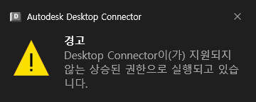

Desktop Connector는 Microsoft 보안상의 이유로 인해 관리자 권한(승격됨) 실행을 지원하지 않습니다. 관리자 권한(승격됨) 으로 실행할 경우 Desktop Connector에 저장된 파일을 찾아보거나, 열거나, 저장하려고 할 때 오류가 발생할 수 있습니다. 다음 경고가 표시되어 관리자 권한(승격됨)으로 실행 중임을 알려줍니다.
사용자가 Desktop Connector에서 관리자 권한으로 실행 작업을 마우스 오른쪽 버튼으로 클릭하는 경우.
그룹 정책이 관리자 권한(승격됨) 으로 제품을 실행하는 방법으로 구성된 경우
Desktop Connector가 관리자 권한(승격됨) 으로 실행되는 다른 프로그램과의 상호 작용을 지원하지 않습니다.
추가 정보는 Desktop Connector가 지원되지 않는 관리자 권한(승격됨)으로 실행 중임을 참조하십시오.
