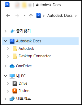

Autodesk Docs 커넥터 액세스
Desktop Connector를 설치하면 Autodesk Docs 커넥터가 Windows 파일 탐색기에 추가됩니다. Autodesk Docs 커넥터는 파일 탐색기의 이 PC와 동일한 계층 내에 있습니다.
Docs 드라이브 뷰 이미지
자세한 내용은 커넥터 도움말 항목을 참조하십시오.

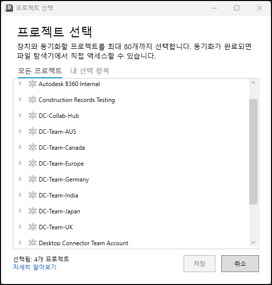

프로젝트 추가
중요: 설치 및 로그인 중에 파일 탐색기 파일 탐색기 아이콘에서 커넥터에 추가할 Autodesk Docs 및 Fusion 프로젝트를 최대 80개까지 선택하라는 메시지가 표시됩니다. 프로젝트가 추가되면, 커넥터는 모든 하위 폴더를 포함하여 각 프로젝트에 대한 프로젝트 파일 폴더 구조를 복제합니다.
80개 프로젝트 선택
참고: v15.8에서는 모든 프로젝트가 커넥터에 자동으로 추가됩니다.
커넥터에 추가한 모든 프로젝트는 다음 순서로 표시됩니다.

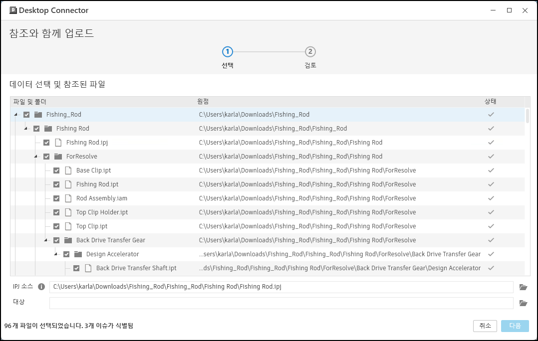

파일 및 참조 업로드
Autodesk Docs 커넥터는 설계 파일과 해당 참조를 이해합니다. 참조가 포함된 파일 업로드 도구를 사용하면 나열된 모든 파일을 클라우드에 업로드하기 전에 수집된 모든 참조 및 관련 데이터를 볼 수 있습니다.
참조가 포함된 파일 업로드 도구
