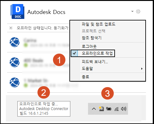

오프라인으로 전환하면 Desktop Connector에서 인터넷 연결을 해제하기 전에 보류 중인 파일을 동기화할 수 있는지 확인하는 메시지가 표시됩니다. 이 메시지는 오프라인 모드를 시작해 오프라인 모드로 전환하기 전에 저장되지 않은 변경 사항 또는 새 파일을 검토한 후 클라우드 버전에 동기화하라는 알림 역할을 합니다. 이 메시지를 표시함으로써 Desktop Connector에서는 인터넷 연결이 일시적으로 해제된 경우에도 파일의 최신 및 동기화된 버전을 유지할 수 있도록 지원합니다.
Desktop Connector 트레이 아이콘 을 마우스 오른쪽 버튼으로 클릭합니다.
홈 화면의 메뉴에서 오프라인으로 작업을 선택합니다.

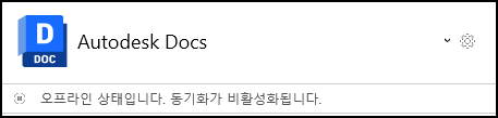

오프라인 상태로 변경됩니다.
Desktop Connector 트레이에 현재 오프라인으로 작업 모드에 있음을 나타내는 노란색 아이콘 이 표시되며, 현재 오프라인으로 작업 중임을 나타냅니다.
