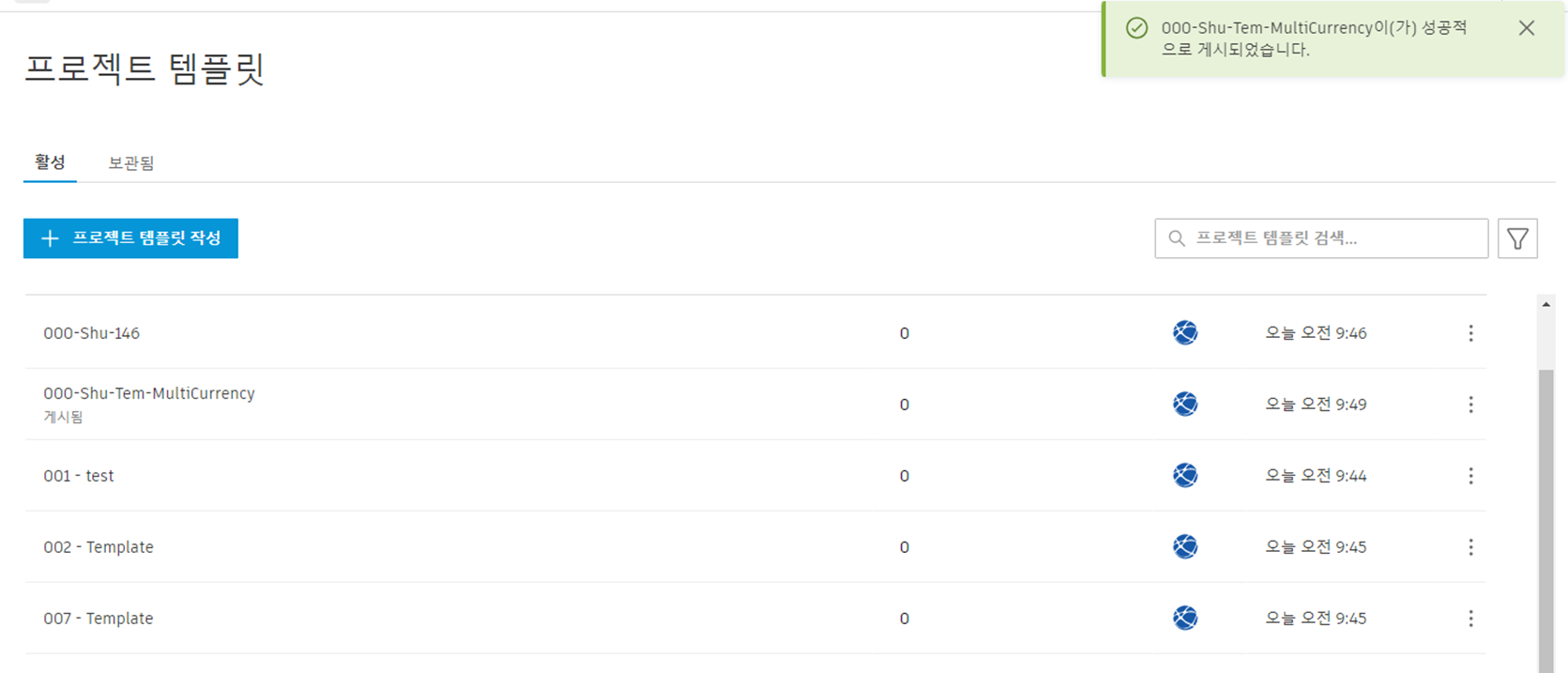

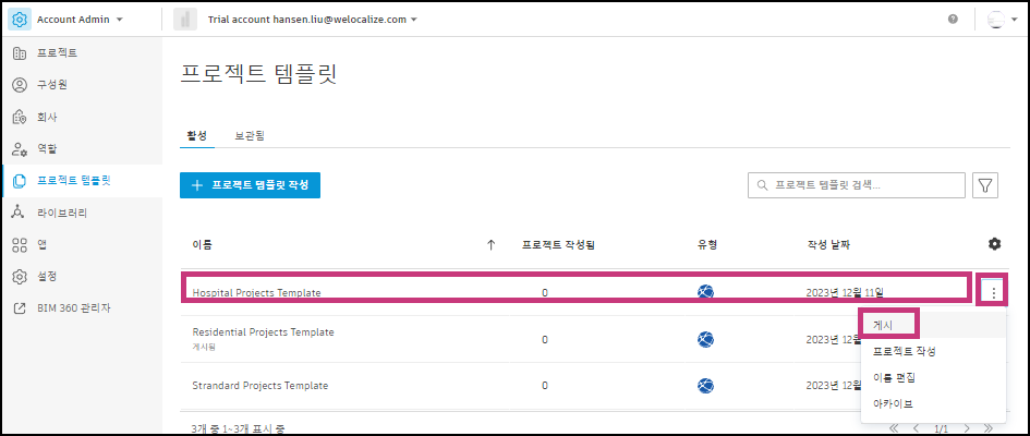

프로젝트 템플릿 리스트에서
  1. 프로젝트 템플릿 게시하려면 게시할 프로젝트 템플릿 선택합니다.
  2. 해당 프로젝트 템플릿 행에서 줄임표를 클릭하고 게시를 선택합니다.

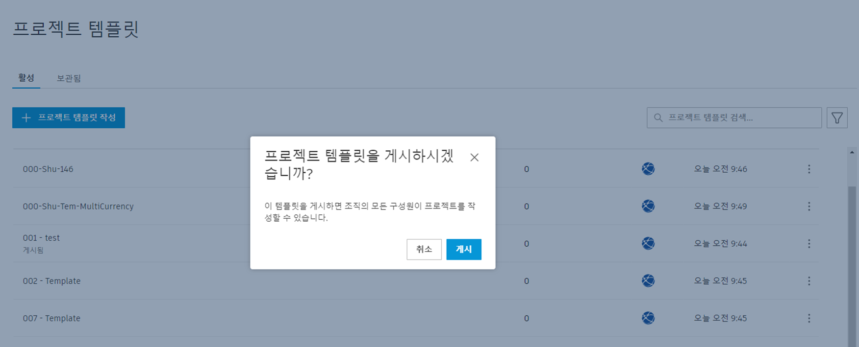

  3. 언제 프로젝트 템플릿을 게시하시겠습니까? 상자가 나타나면 게시 버튼을 클릭합니다.
  4. 그러면 프로젝트 템플릿이 성공적으로 게시되었음을 알리는 메시지가 표시됩니다.

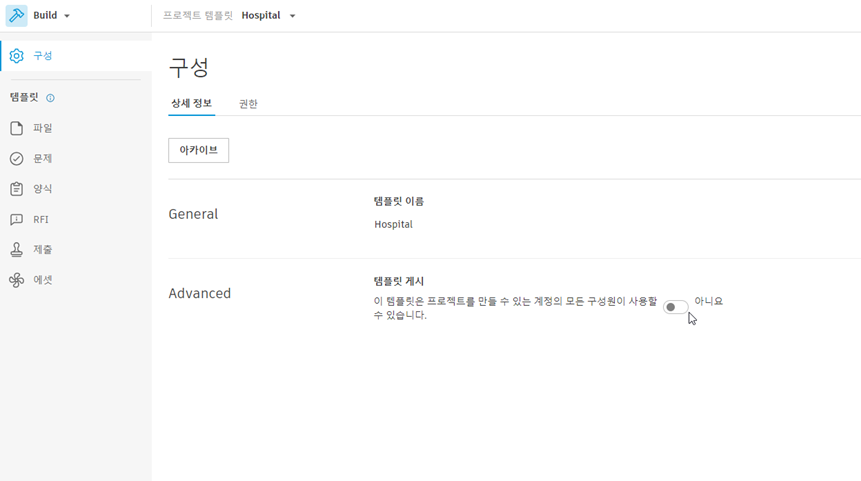

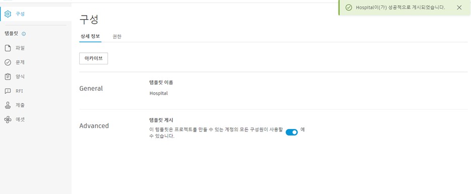

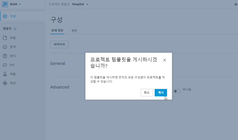

개별 프로젝트 템플릿에서
  1. 프로젝트 템플릿을 선택합니다.
  2. 구성 메뉴의 고급 상세 정보 대시보드에서 템플릿 게시으로 전환합니다.
