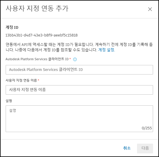

- 사용자 통합 도구에서 사용자 통합 추가를 클릭합니다.
- APS 클라이언트 ID를 제공합니다. 클라이언트 ID는 사용자 통합의 고유 식별자입니다. APS 포털에서 클라이언트 ID를 찾을 수 있습니다.
- 통합 이름을 입력합니다.
- 통합 설명을 입력합니다.
- 다음을 클릭합니다.

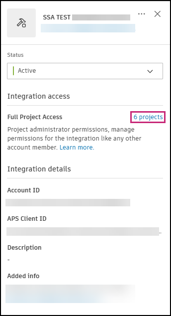

사용자 지정 통합 도구의 목록에서 사용자 지정 통합을 선택하면 액세스 수준을 포함하여 통합에 대한 상세 정보가 표시됩니다. 모든 프로젝트에서 통합이 갖는 가장 높은 수준의 액세스 권한이 여기에 나와 있습니다. 예를 들어, 통합에 프로젝트 중 하나에 대한 전체 액세스 권한이 있지만 다른 프로젝트에 대한 액세스 권한은 제한된 경우 통합 액세스 권한은 여전히 "전체 프로젝트 액세스"가 됩니다.
프로젝트별로 통합의 액세스 수준에 대한 상세 정보를 보려면:
- 사용자 지정 통합 도구의 통합 목록에서 통합을 선택합니다.
- "통합 액세스"에서 프로젝트 수 링크를 클릭합니다.
