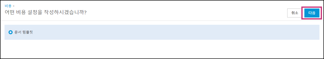

  1. 비용 설정 빌더에서 다음을 클릭합니다.
    문서 템플릿

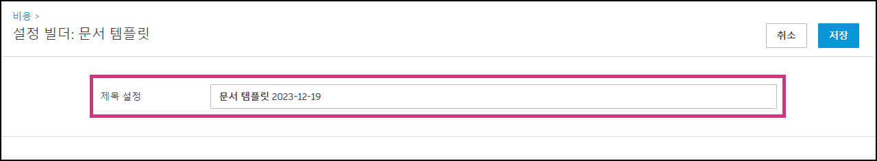

  2. 설정 제목을 선택합니다.
    설정 빌더

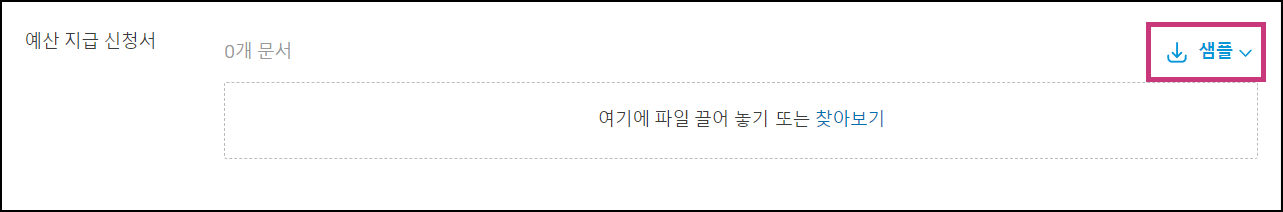

  3. 설정 빌더가 열리고 모든 Cost Management 문서 템플릿 리스트가 표시됩니다. 원하는 문서 템플릿 섹션(예: 예산지급 청구서)으로 스크롤하고 이전에 준비한 문서 템플릿을 필드로 끌거나 찾아보기를 클릭하여 로컬 리포지토리에서 선택합니다.
    필요한 경우 샘플 템플릿을 다운로드합니다. 문서 템플릿 작성에 대한 자세한 내용은 Cost Management 도움말 센터의 문서 템플릿 항목을 참조하십시오.
    문서 템플릿 샘플

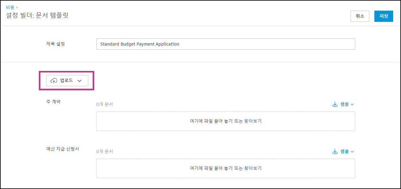

  4. 또한 업로드를 클릭하여 업로드 문서 템플릿 섹션을 선택하고 로컬 리포지토리에서 선택할 수 있습니다.
    비용 설정 업로드
  5. 문서 템플릿 업로드가 완료되면 저장을 클릭합니다.

  5. 제목을 변경하거나 새 문서 템플릿을 업로드합니다.

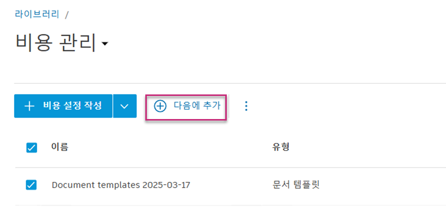

  3. 하나 이상의 프로젝트에 추가할 비용 설정을 선택합니다.
  4. 추가 대상을 클릭합니다.
    프로젝트 라이브러리에 추가

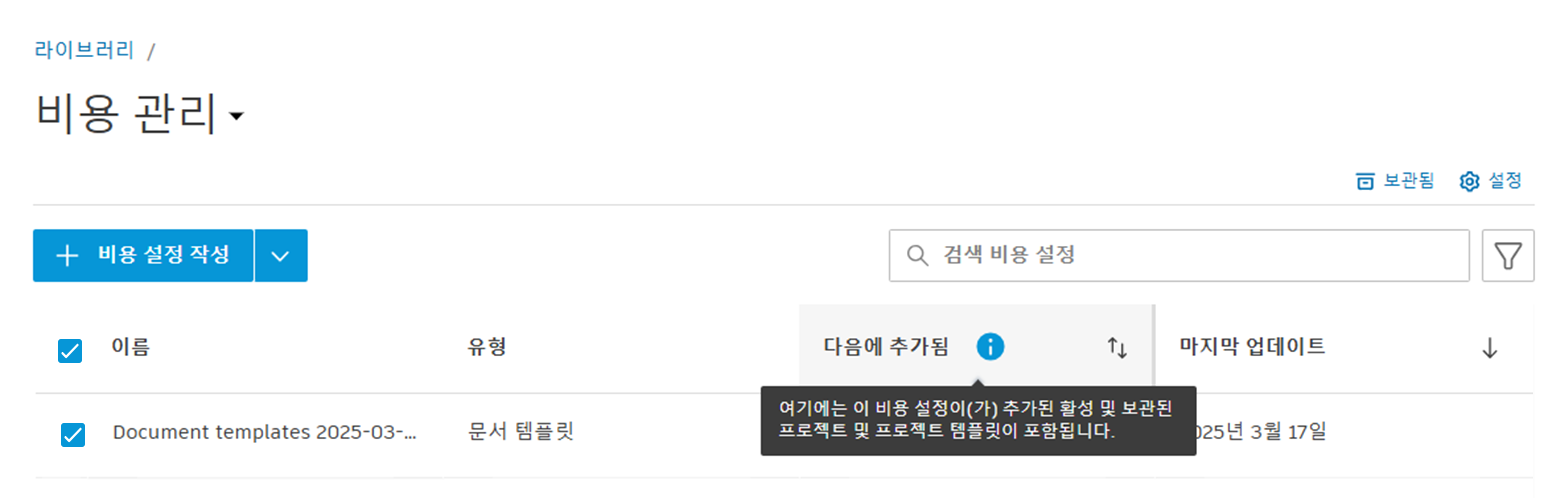

라이브러리 리스트에서 에 추가 열에 비용 설정이 추가된 프로젝트 수를 표시합니다.
에 추가됨

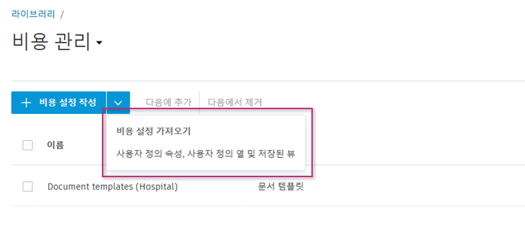

  3. 비용 설정 작성 버튼에서 아래쪽 화살표를 클릭하고 드롭다운 메뉴에서 비용 설정 가져오기를 선택합니다.

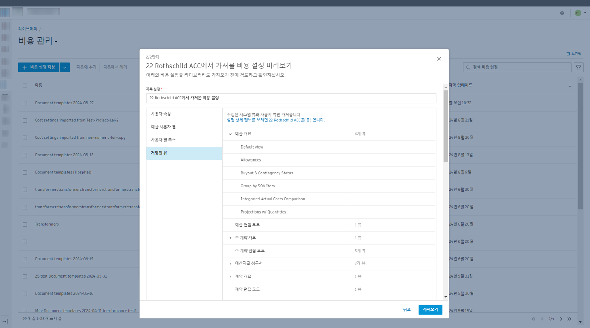

    불러오기 비용 설정
  4. 가져올 프로젝트를 선택합니다. 선택한 프로젝트에 가져올 비용 설정이 포함되어 있는지 확인합니다.
  5. 다음을 클릭합니다.
  6. 프로젝트를 선택한 후 비용 설정을 미리 볼 수 있습니다. 비용 설정을 라이브러리로 가져오기 전에 검토하고 확인합니다.
    비용 설정 미리보기
  7. 가져오기를 클릭합니다.

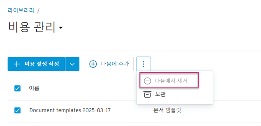

라이브러리에서 여러 프로젝트의 비용 설정을 한 번에 제거할 수 있습니다.
  1. 라이브러리의 Cost Management에서 제거할 비용 설정을 선택합니다.
  2. 제거 위치를 클릭합니다.

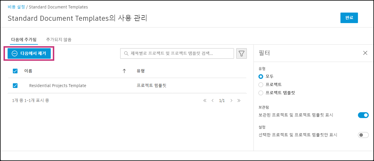

    다음에서 제거
  3. 그러면 사용량 관리 페이지로 이동하며 기본적으로 다음에 추가됨 탭으로 이동합니다. 비용 설정을 제거할 프로젝트를 선택합니다.
  4. 제거 위치를 클릭합니다.
    다음에서 비용 제거

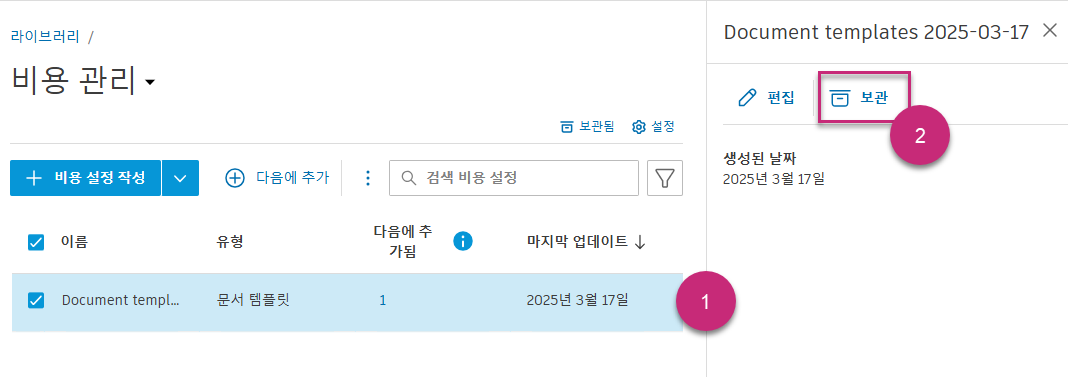

  1. 라이브러리의 Cost Management에서 보관할 비용 설정을 선택합니다.
  2. 보관을 클릭합니다.
    보관 비용 설정
  3. 아카이브를 선택하여 확인합니다. 라이브러리에 보관하면 기존 프로젝트에서 해당 파일을 사용할 수 없게 되며, 지금부터는 프로젝트에서 추가하거나 제거할 수 없습니다.

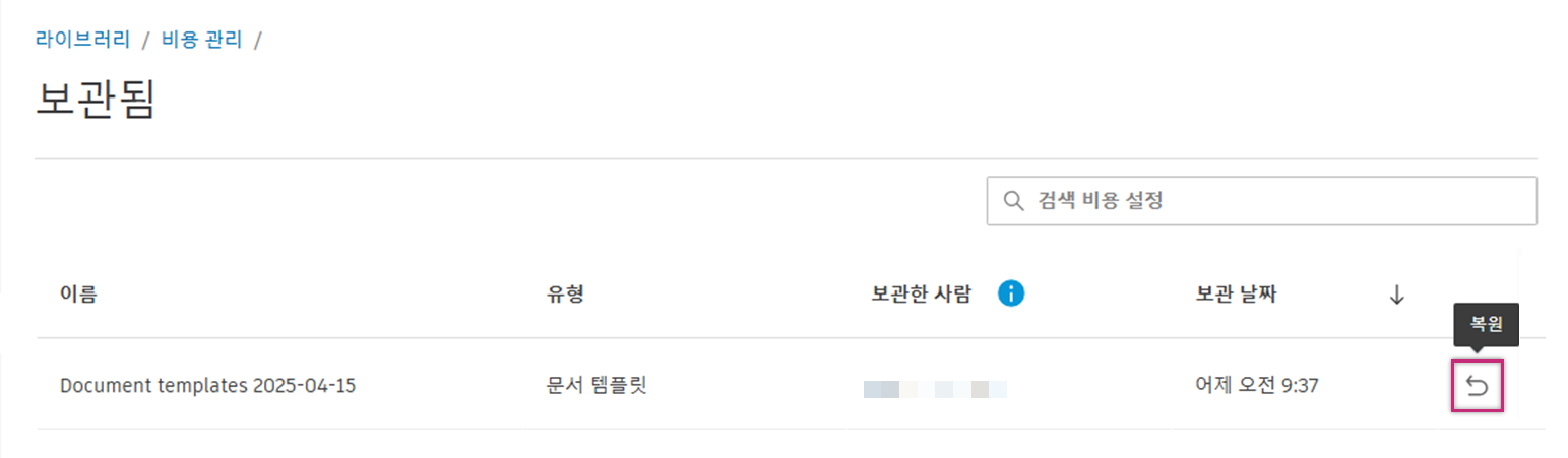

비용 설정이 보관되면 복원할 수 있습니다. 복원하면 이전에 참여했던 모든 프로젝트에 비용 설정이 다시 추가됩니다.
  1. 라이브러리에서 Cost Management를 엽니다.
  2. 보관됨을 클릭합니다. 보관된 비용 설정이 모두 포함된 페이지가 표시됩니다.
  3. 복원하려는 비용 설정을 찾아 옆에 있는 복원 화살표를 클릭합니다.
  4. 복원을 클릭합니다.
    복원 버튼
  5. 그러면 비용 설정을 복원할지 묻는 팝업 상자가 표시됩니다. 복원을 클릭하여 확인합니다.
    비용 설정 복원
