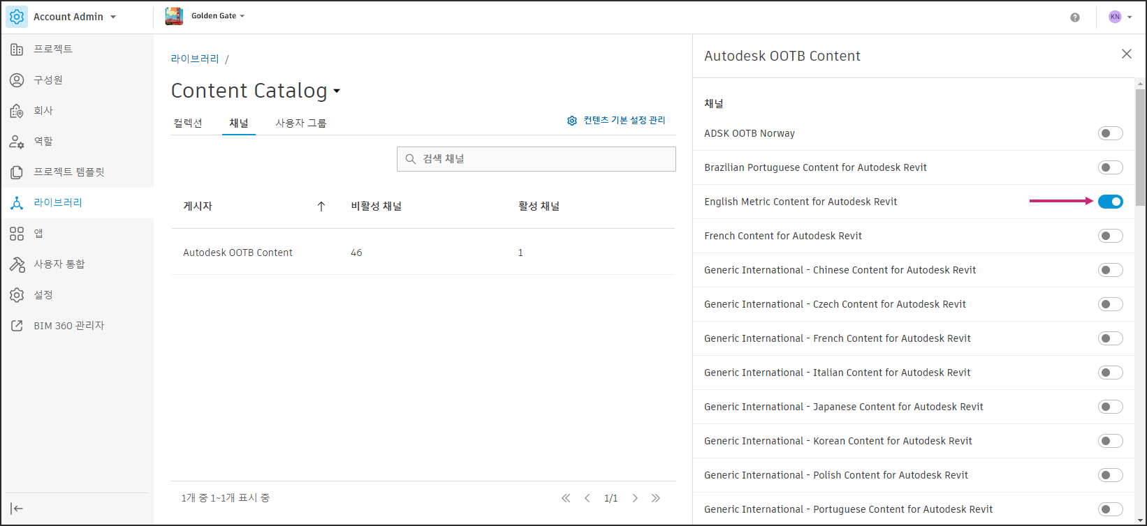

채널 구독
  1. Account Admin에서 라이브러리의 Content Catalog로 이동합니다.
  2. 채널 탭을 클릭합니다.
  3. Autodesk OOTB 컨텐츠를 클릭합니다.
  4. 플라이아웃 패널에는 관리자가 구독할 수 있는 사용 가능한 모든 콘텐츠 목록이 표시됩니다. 클릭하여 전환하고 관심 있는 컨텐츠를 구독합니다.
    채널 켜기
활성 채널 열에서 구독 중인 채널 수를 확인할 수 있습니다.
이제 구독한 채널이 컬렉션 탭에 나타납니다.

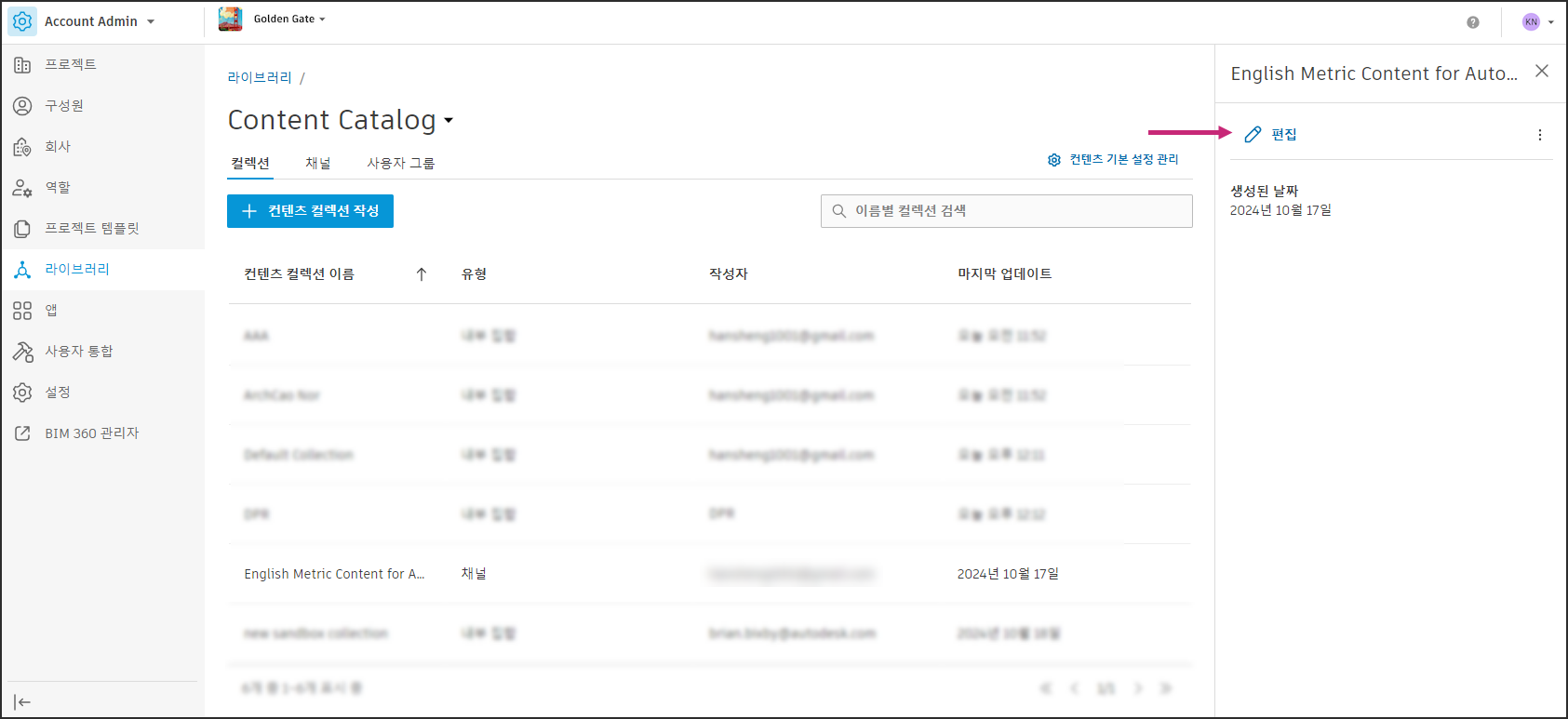

채널에 사용자 그룹 추가
  1. 컬렉션 탭에서 채널을 클릭합니다.
    팁: 유형 열에는 컬렉션이 사용자가 서브스크립션을 구매한 채널인지 아니면 팀에서 만든 내부 컬렉션인지가 표시됩니다.
  2. 플라이아웃 패널에서 편집을 클릭합니다.
    채널 편집

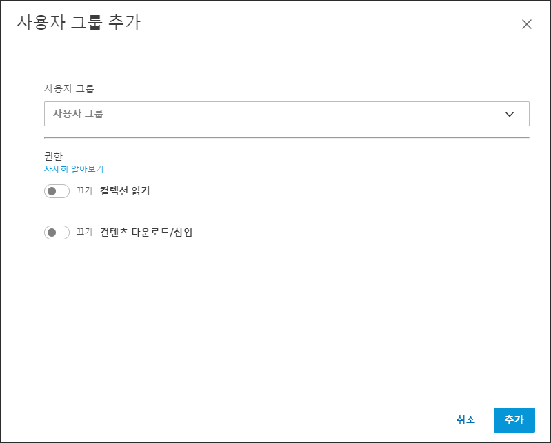

  3. 사용자 그룹 추가를 클릭합니다.
  4. 드롭다운 메뉴에서 사용자 그룹을 선택합니다. 사용자 그룹은 사용자 그룹 탭에서 작성됩니다. 자세히 알아보기
    사용자 그룹 추가
  5. 사용자 그룹에 대한 권한을 켭니다. 사용 권한에 대해 자세히 알아보십시오.
    참고: 컬렉션 읽기컨텐츠 다운로드/삽입은 채널에서 사용할 수 있는 유일한 옵션입니다. 팀에 채널의 콘텐츠를 검토할 수 있는 액세스 권한을 부여하여 회사의 표준을 업데이트하거나 팀에서 채널 콘텐츠를 다운로드할 수 있도록 할 수 있습니다.
  6. 추가를 클릭합니다.
