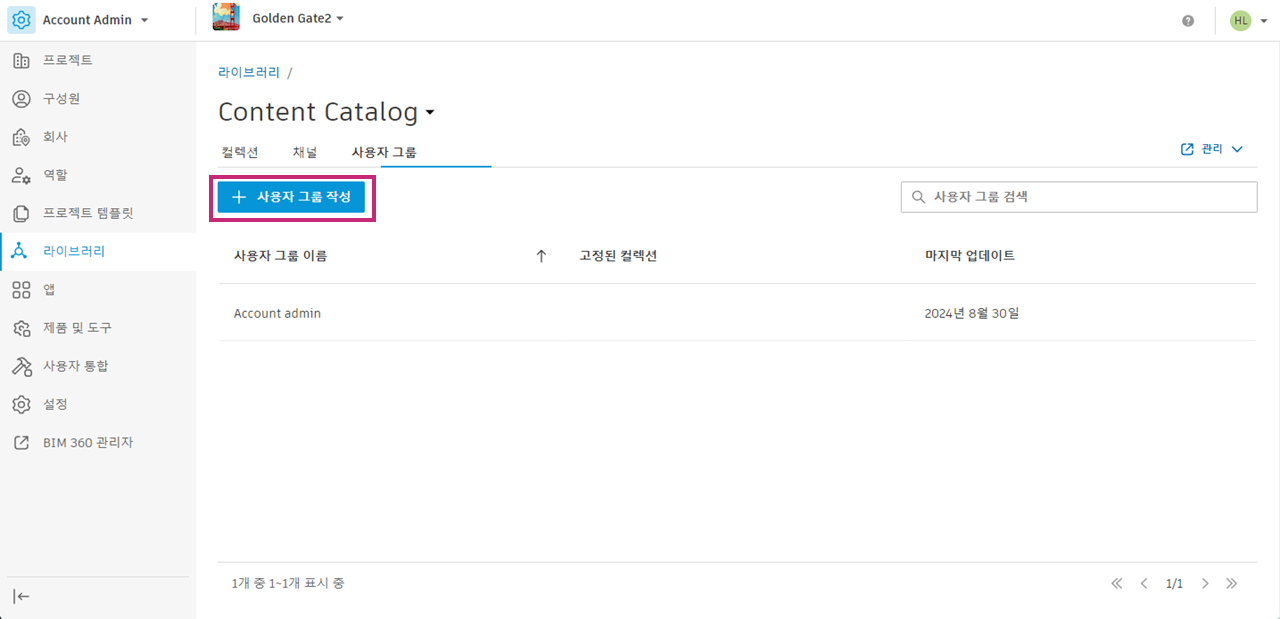

  1. Account Admin의 라이브러리에서 컨텐츠 카탈로그로 이동합니다.
  2. 사용자 그룹 탭을 클릭합니다.
  3. 사용자 그룹 작성을 클릭합니다.

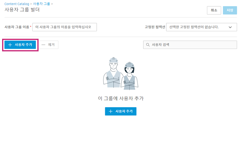

    사용자 그룹 작성
  4. 사용자 그룹의 이름을 입력합니다.

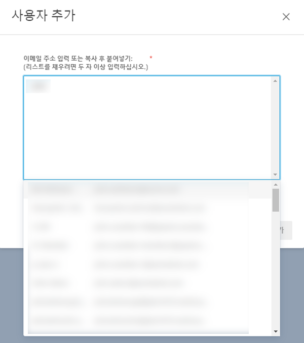

  5. 사용자 추가를 클릭합니다.
    사용자 추가
  6. 이미 ACC 구성원 목록에 있는 구성원의 이름을 입력하고 목록에서 선택하거나 해당 이메일을 붙여넣습니다.
    참고: 사용자는 이미 ACC 구성원 리스트에 포함되어 있어야 합니다.
    사용자 선택
  7. 추가하려는 각 구성원에 대해 계속합니다.
  8. 추가를 클릭합니다. 이름이 사용자 그룹에 나타나야 합니다.

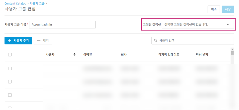

  9. (선택 사항) 고정된 모음을 선택합니다.
    Content Catalog에서 사용자는 한 번에 여러 모음을 검색할 수 있습니다. 고정된 컬렉션은 로그인 시, 새로 고침 또는 재설정 후 그룹의 사용자에 대해 자동으로 선택되는 컬렉션입니다. 사용자는 검색하는 동안 언제든지 수정할 수 있습니다.
    고정된 컬렉션

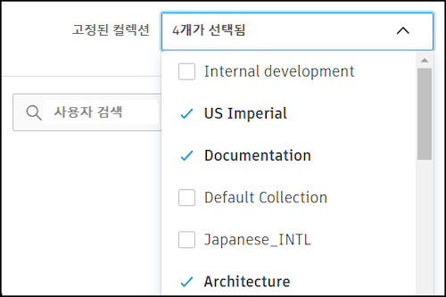

    드롭다운 메뉴에서 컬렉션을 선택합니다.
    주: 사용자 그룹에는 고정된 모음에 대한 권한이 필요합니다.
    고정된 컬렉션 선택

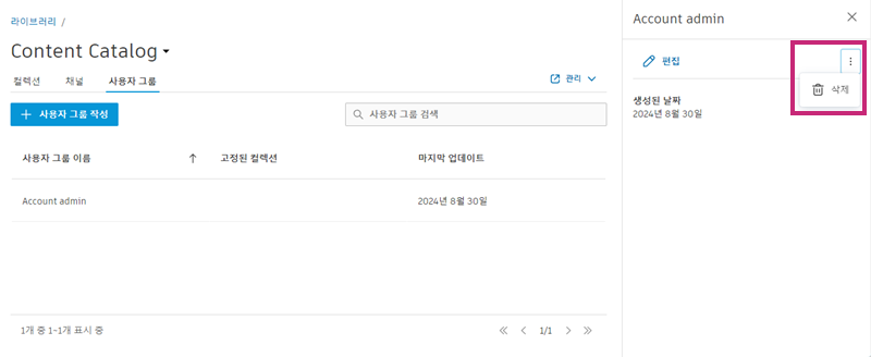

사용자 그룹 삭제
  1. 라이브러리의 컨텐츠 카탈로그에서 사용자 그룹 탭을 클릭합니다.
  2. 사용자 그룹을 클릭합니다.
  3. 플라이아웃 패널에서 자세히 메뉴 아이콘추가 메뉴를 클릭합니다.
  4. 삭제를 클릭합니다.
    사용자 그룹 삭제
  5. 삭제되었는지 확인합니다.
