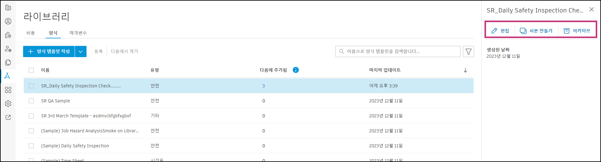

  3. 양식 탭에서 프로젝트 또는 템플릿에 추가할 서식 템플릿 클릭합니다.
  4. 표시되는 패널에서 다음에 추가를 클릭합니다.

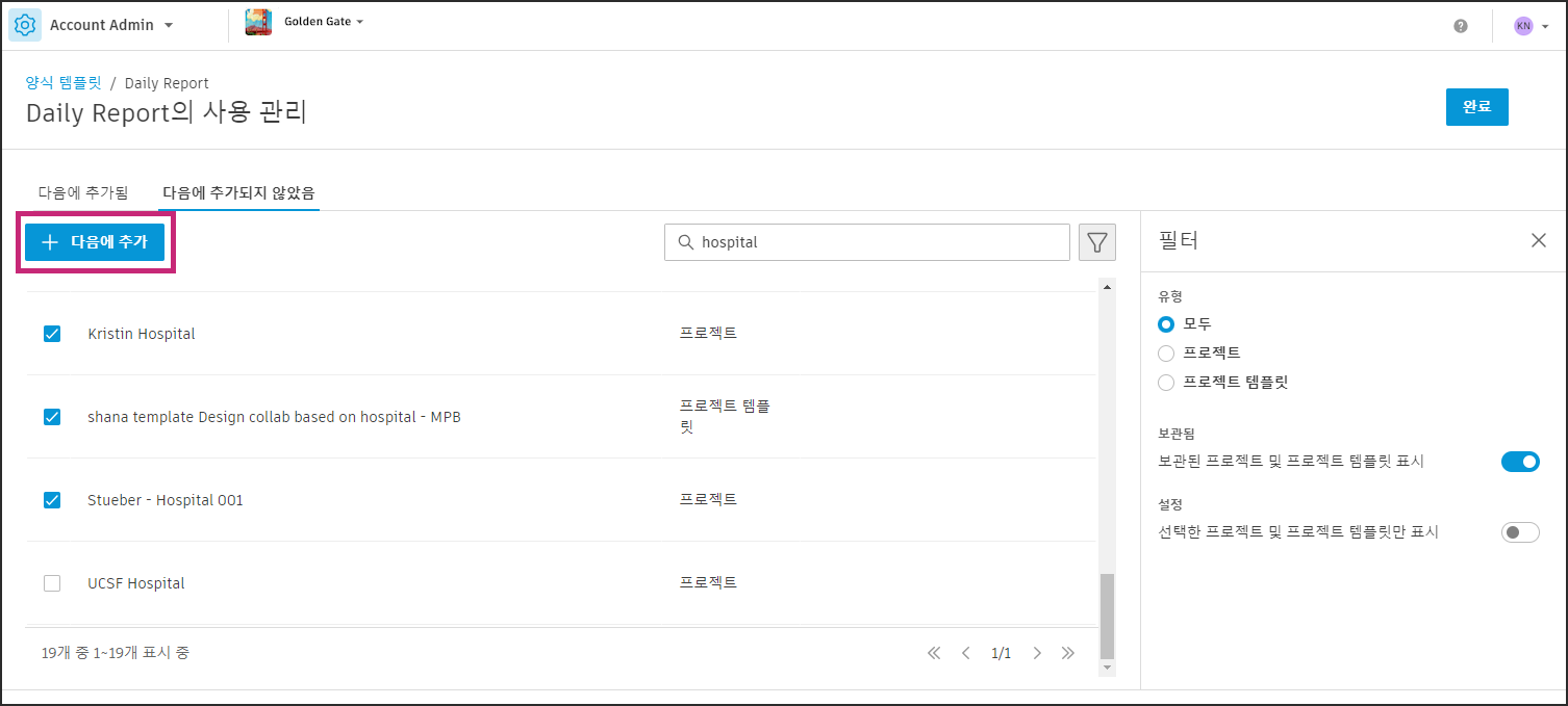

  5. 사용 관리 페이지는 기본적으로 다음에 추가되지 않음 탭에 있습니다. 양식 템플릿이 없는 프로젝트 및 프로젝트 템플릿 목록이 있습니다. 다음을 수행할 수 있습니다.
    • 이름으로 프로젝트 및 템플릿을 검색하거나 리스트를 찾습니다.
    • 프로젝트 또는 프로젝트 템플릿만 표시하려면 필터를 사용합니다. 설정에서 전환을 클릭하여 선택한 프로젝트 및 프로젝트 템플릿만 표시할 수도 있습니다.
  6. 양식 템플릿에 추가할 프로젝트 및 템플릿을 선택합니다.
  7. 추가 대상을 클릭합니다.

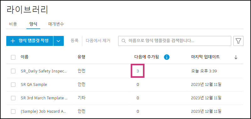

  1. 계정 관리자에서 라이브러리 도구의 양식 탭으로 이동합니다.
  2. 다음에 추가됨 열에서 숫자를 클릭합니다.

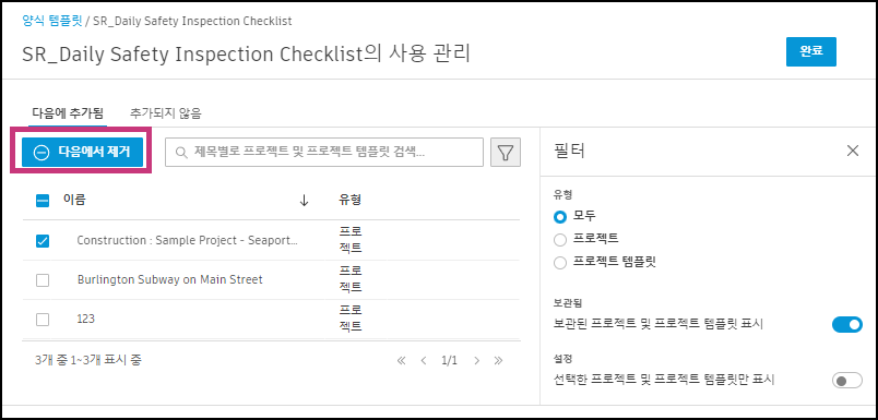

    양식 템플릿 제거할 프로젝트 또는 템플릿 선택
  3. 프로젝트 또는 템플릿을 선택하고 제거 위치를 클릭합니다.

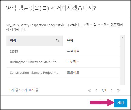

  4. 확인 대화상자가 표시됩니다. 대화상자에는 선택한 프로젝트 또는 프로젝트 템플릿이 나열됩니다. 확인하려면 제거를 클릭합니다.
    양식 템플릿 제거를 위한 확인 대화상자
