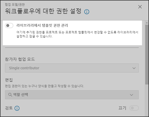

  6. (선택 사항) 전환을 클릭하여 라이브러리에서 양식 템플릿의 권한을 관리합니다. 이 기능을 사용하면 역할별로 권한을 설정할 수 있습니다. 이러한 권한이 프로젝트에 있으면 프로젝트 팀이 제거할 수 없습니다. 따라서 여기에 권한을 추가하면 조직의 요구 사항에 맞게 더 많은 프로젝트를 표준화하는 데 도움이 될 수 있습니다. 자세히 알아보기
    라이브러리에서 권한을 설정하지 않으려면 저장을 클릭하여 마칩니다.
    라이브러리에서 권한 관리
  7. 대화상자에서 사용을 클릭합니다.
  8. 참가자 협업 모드, 편집자, 검토자, 보기 권한자 및 관리자를 선택합니다.
  9. 저장를 클릭합니다.

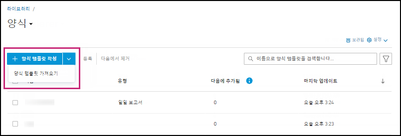

라이브러리로 양식 템플릿 가져오기
프로젝트 또는 템플릿에서 양식 템플릿을 라이브러리로 가져올 수 있습니다.
  1. 양식 템플릿 만들기 옆의 화살표를 클릭하고 양식 템플릿 가져오기를 선택합니다.
    양식 템플릿 가져오기
  2. Autodesk Construction Cloud 프로젝트 또는 프로젝트 템플릿 선택
    참고: 리스트에는 이름별로 정렬된 처음 200개의 프로젝트가 표시됩니다. 프로젝트를 찾을 수 없는 경우 이름을 더 높게 표시되도록 편집합니다. 예를 들어, 1 - 양식 템플릿 프로젝트 마이그레이션과 같은 숫자로 시작합니다.
  3. 다음을 클릭합니다.
  4. 최대 50개의 템플릿을 선택할 수 있습니다. 선택한 템플릿은 해당 이름과 함께 라이브러리에 추가됩니다.
  5. 가져오기를 클릭합니다.
