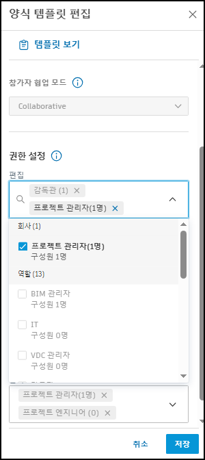

라이브러리에서 양식 템플릿 작성 시 권한을 설정하거나 나중에 권한을 변경할 수 있습니다. 자세한 내용은 라이브러리에서 양식 템플릿 작성 및 가져오기 및 라이브러리에서 양식 템플릿 편집을 참고하십시오.
라이브러리의 양식 템플릿에서 다음을 수행할 수 있습니다.

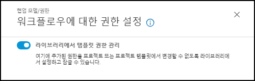

중요:
양식 템플릿이 프로젝트 또는 템플릿에 있는 경우 프로젝트 팀은 표준을 유지하기 위해 라이브러리에서 역할 기반 권한 세트를 제거할 수 없습니다.
그러나 팀에서 회사 또는 구성원별로 권한을 더 추가할 수 있습니다. 따라서 프로젝트 팀은 개인 또는 고유한 회사에 각 프로젝트에 대한 권한을 제공할 수 있습니다.

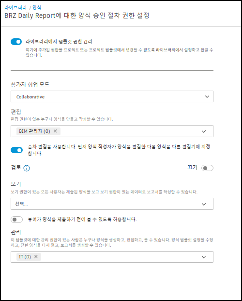

수준 역할별 권한 설정 및 수정 공동 작업 설정 수정 섹션 할당 대상 설정 회사 또는 구성원별 권한 추가 또는 제거
라이브러리 라이브러리에서 지원됨 라이브러리에서 지원됨 라이브러리에서는 지원되지 않습니다. 라이브러리에서는 지원되지 않습니다. 라이브러리 수준 권한 스크린샷

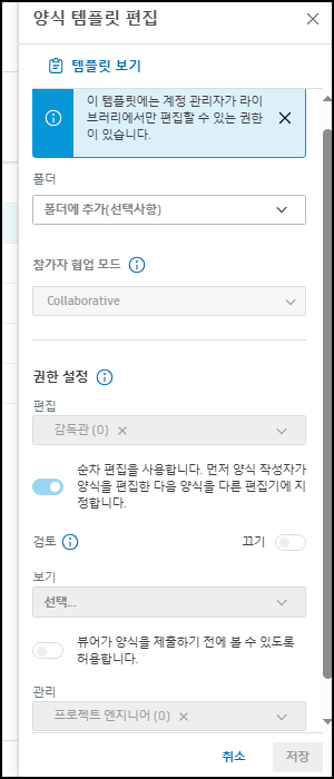

프로젝트 템플릿 템플릿에서 지원되지 않음 템플릿에서 지원되지 않음 템플릿에서 지원되지 않음 템플릿에서 지원되지 않음 프로젝트 템플릿 수준 권한 스크린샷
프로젝트 프로젝트에서 지원되지 않음 프로젝트에서 지원되지 않음 프로젝트에서 지원되지 않음 프로젝트에서 지원됨 프로젝트 양식 템플릿 권한 스크린샷
