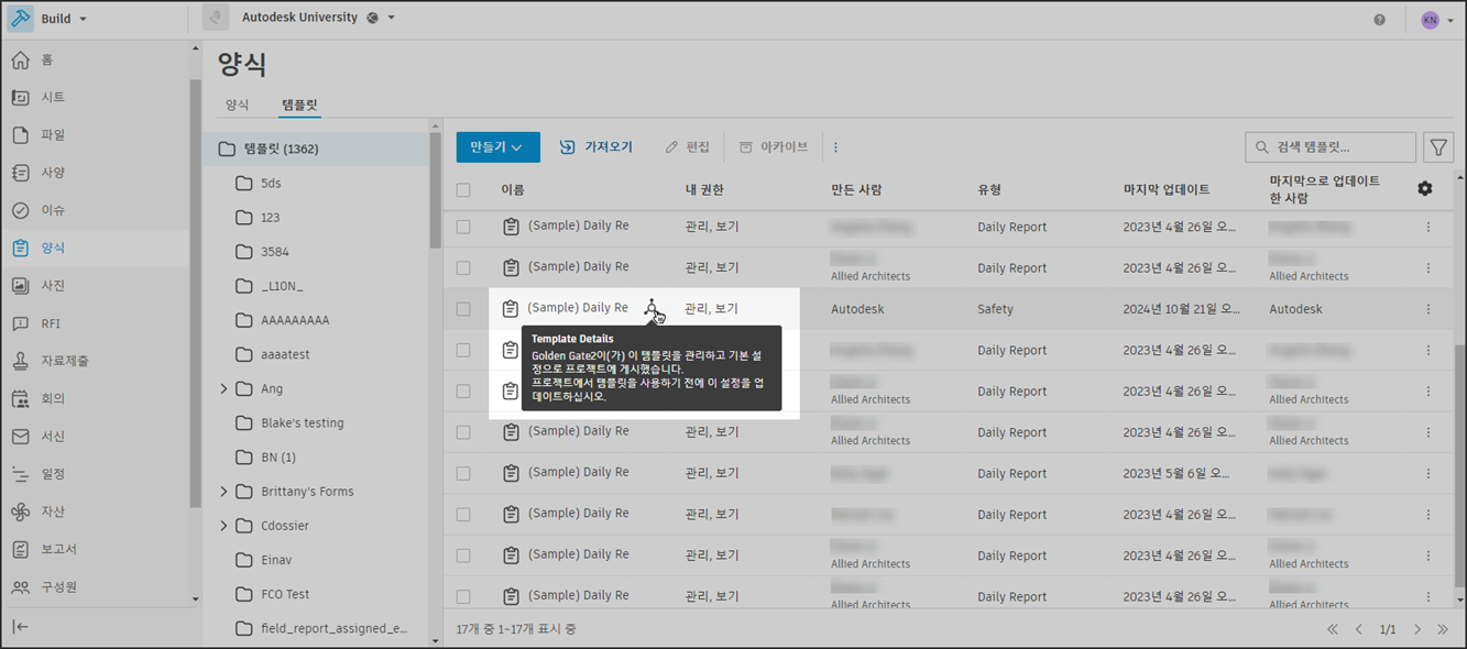

라이브러리의 양식 서식 파일을 프로젝트로 추가 또는 가져오면 해당 프로젝트의 일부가 됩니다.
라이브러리의 양식 템플릿에는 이름 옆에 아이콘라이브러리 양식 템플릿 아이콘이 있습니다. 아이콘 위에 마우스를 놓으면 템플릿이 계정에서 관리되며 양식 도구에서 편집할 수 없다는 팁이 표시됩니다.
양식 템플릿 호버 팁

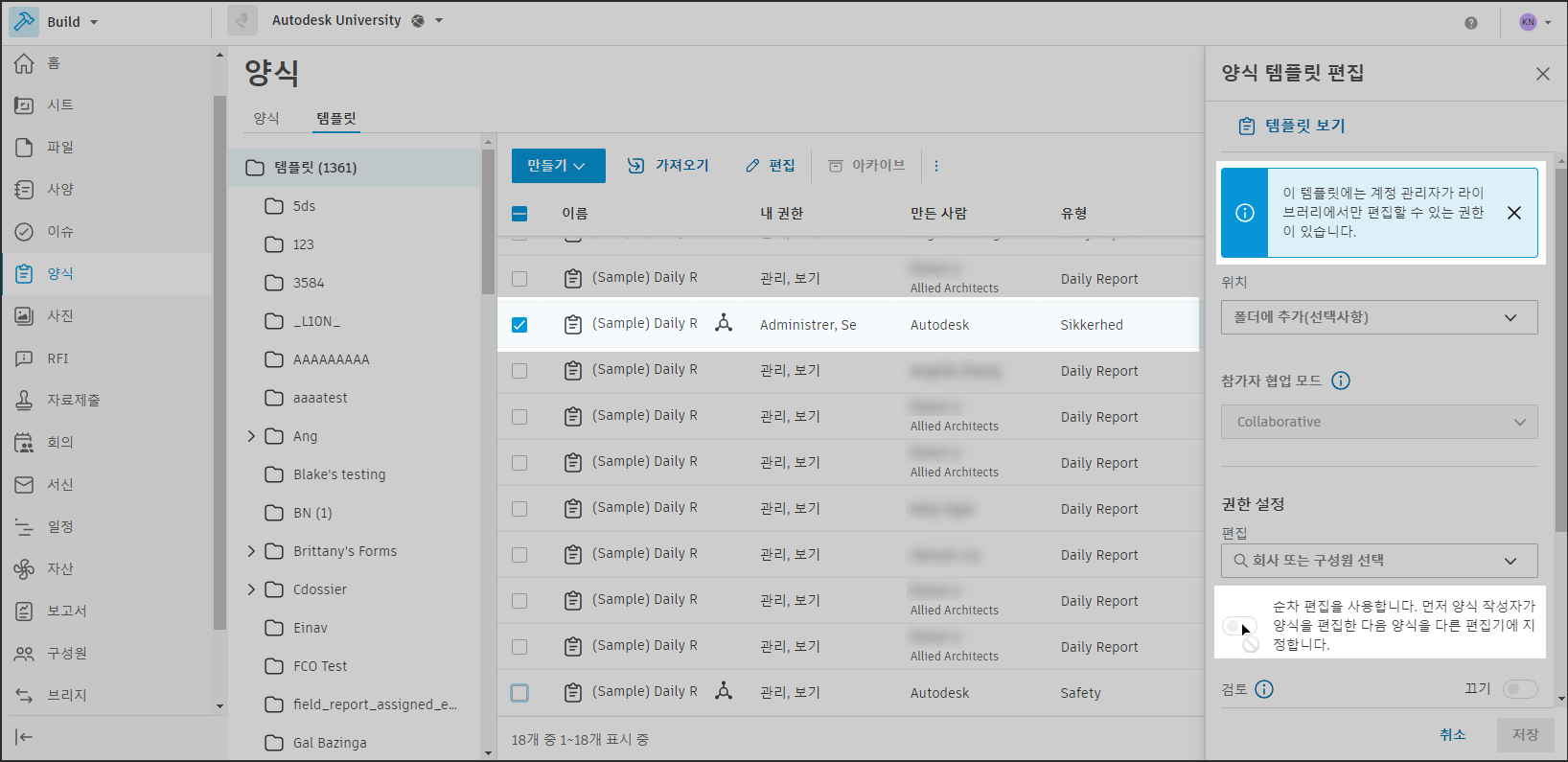

계정 관리자가 라이브러리에서 권한을 관리하도록 선택한 경우 팀에서 템플릿 편집을 시도하면 배너가 표시됩니다. 라이브러리에서 권한을 관리하는 방법에 대해 자세히 알아보십시오.
라이브러리 양식 템플릿 배너를 편집합니다.
