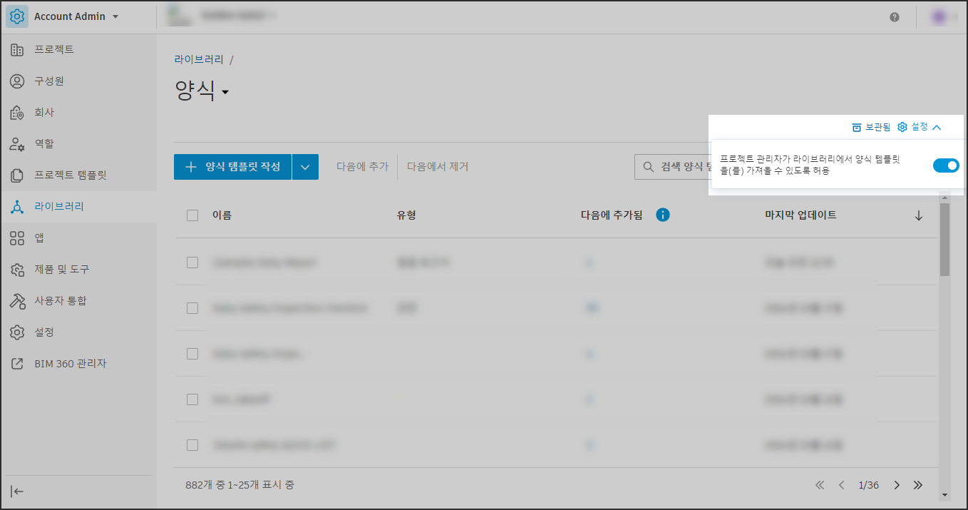

라이브러리의 양식 설정
라이브러리의 양식에서 프로젝트 관리자가 라이브러리에서 프로젝트로 양식 템플릿을 가져올 수 있는지 여부를 제어할 수 있습니다.
  1. Account Admin의 왼쪽 탐색 창에서 라이브러리를 클릭합니다.
  2. 양식 카드를 선택합니다.
  3. 설정을 클릭합니다.
  4. 전환을 클릭하여 프로젝트 관리자가 라이브러리에서 양식 템플릿을 가져올 수 있도록 합니다. 양식 템플릿 라이브러리 설정 스크린샷
참고: 프로젝트 관리자가 라이브러리에서 양식 템플릿을 가져오는 경우 해당 양식 템플릿 사용 시 해당 서식 파일을 사용하는 프로젝트 수에 포함됩니다.
