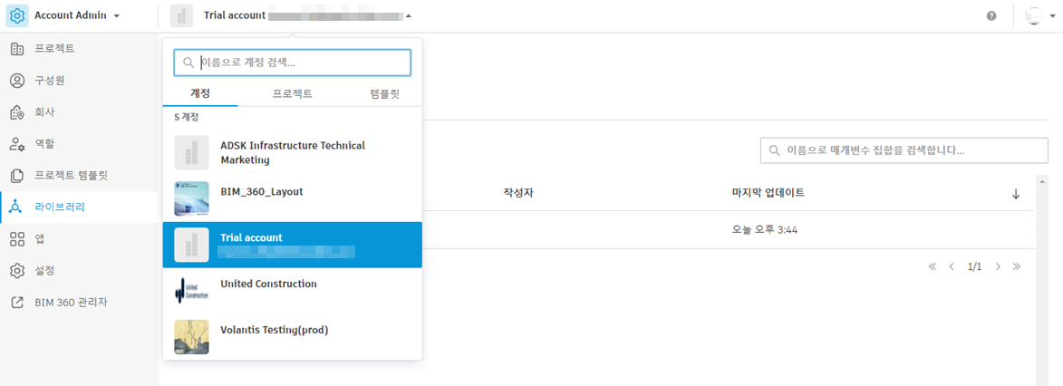

서비스의 매개변수는 Autodesk Construction Cloud 계정 아래에서 구성됩니다. 페이지 왼쪽 상단 섹션에서 계정 이름을 클릭하면 드롭다운 메뉴에 액세스할 수 있는 모든 계정이 표시됩니다.
매개변수 계정 드롭다운 메뉴

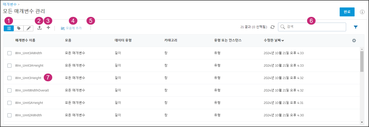

Account Admin에서 라이브러리로 이동합니다. 매개변수 탭에서 모든 매개변수 관리를 클릭합니다.
다음 스크린샷의 숫자를 사용하여 일치하는 정보를 찾습니다. 매개변수를 보고, 작성하고, 편집하고, 내보내고, 보관하는 방법을 알아봅니다.
모든 매개변수 관리 인터페이스
    • 리스트 뷰리스트 뷰 아이콘: 편집할 매개변수를 선택할 수 있는 기본 뷰입니다. 맨 오른쪽에 있는 톱니 아이콘을 사용하여 이 뷰에 나타나는 기둥을 편집합니다.

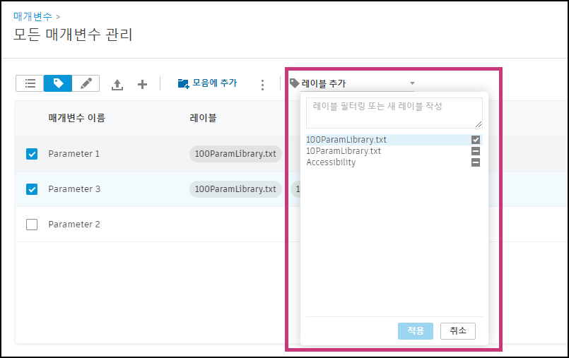

    • 레이블 지정 뷰레이블 지정 뷰 아이콘: 레이블 지정 뷰에서 매개변수를 매개변수에 부착하여 매개변수를 구성할 수 있습니다.
      매개변수에 지정된 레이블을 검토하고 불필요한 레이블을 제거할 수 있습니다.
      1. 테이블에서 하나 이상의 매개변수를 선택합니다.
      2. 이제 레이블 추가 플라이아웃을 사용하여 선택한 매개변수에 레이블을 부착하거나 분리합니다.
        매개변수 레이블 지정 뷰 인터페이스
      3. 텍스트 상자에 레이블을 입력하여 검색하거나 레이블을 작성합니다. 새 레이블 작성하려면 레이블 옆의 상자를 클릭합니다. 선택한 매개변수에 적용되고 다른 매개변수에 사용할 수 있게 됩니다.
      4. 레이블 이름 끝에 있는 X를 선택하여 해당 매개변수에서 레이블을 제거합니다.

  1. 매개변수 서비스에 업로드: 컴퓨터에서 공유 매개변수 파일을 업로드하여 Autodesk 매개변수 서비스에 로드합니다. 자세히 알아보기
  2. 매개 변수 만들기: 매개 변수를 수동으로 만들려면 + 단추를 선택합니다. 이름 및 데이터 유형을 입력해야 합니다.
    참고: 매개변수 이름에는 다음 기호를 사용할 수 없습니다.
  3. 모음에 추가: 목록에서 매개변수 옆에 있는 체크상자를 선택하고 모음에 추가를 클릭하십시오. 이러한 매개변수를 추가할 컬렉션을 선택하고 추가를 클릭합니다.
  4. 추가 메뉴 추가 메뉴 아이콘: 리스트에서 매개변수 옆에 있는 확인란을 선택하고 메뉴 아이콘을 클릭하여 다양한 옵션을 사용할 수 있습니다.
    • 컬렉션에서 제거: 매개변수가 속한 컬렉션에서 매개변수를 제거합니다. 팝업 창에서 관련 컬렉션을 선택하고 제거를 클릭합니다.
    • 내보내기: 선택한 매개변수와 함께 Revit 공유 매개변수 텍스트 파일을 다운로드합니다. 팝업 창에서 내보내기를 클릭합니다.
    • 아카이브: 팝업 창에서 확인을 클릭합니다.
      참고: 동일한 메뉴를 사용하고 복원을 선택하여 보관된 매개변수를 복원할 수 있습니다.
    • 복원: 보관된 매개변수에만 사용할 수 있습니다.
  5. 매개변수 검색 및 필터링
    • 검색: 모든 매개변수 관리 창의 오른쪽 위에 있는 상자에 조회를 입력합니다. 매개변수는 이름으로 검색됩니다.
    • 필터: 검색 상자 오른쪽의 필터 아이콘필터 매개변수 아이콘에서 필터 패널을 활성화합니다. 특성 팔레트 그룹, 분야, 데이터 유형 및 범주별로 매개변수를 필터링할 수 있습니다. 또한 인스턴스 매개변수, 숨겨진 매개변수, 보관된 매개변수 등과 같은 특정 특성별로 목록을 필터링하도록 전환할 수 있습니다.
      나중에 사용할 수 있도록 필터 창의 오른쪽 아래에 있는 이 검색 저장 버튼을 사용하여 현재 검색을 저장합니다.
      저장된 검색을 다시 호출하거나 삭제하려면 저장된 필터 탭으로 전환합니다.
  6. 기존 매개변수 편집: 매개변수 이름을 클릭하면 화면에서 매개변수 특성 창이 열립니다.
