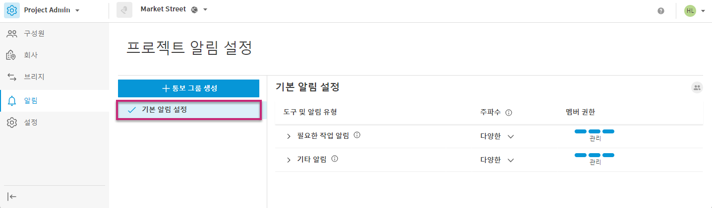

기본 알림 설정 알림 그룹은 기본적으로 각 프로젝트에서 사용할 수 있습니다. 프로젝트 관리자는 이 그룹을 템플릿으로 사용하여 아래 설명된 대로 선택한 구성원, 역할 또는 회사에 기본 알림 빈도 설정을 빠르게 적용할 수 있습니다.
참고: 기본 알림 설정 그룹의 모든 알림 빈도 설정은 매시간으로 설정됩니다.
기본 프로젝트 설정
프로젝트 관리자는 개별 구성원, 회사 또는 역할의 알림 그룹을 만들고 각 알림 그룹에 대한 알림 설정 및 권한 등급을 제어할 수 있습니다.

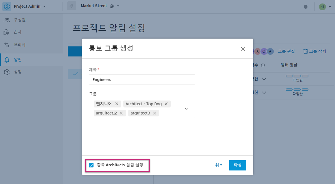

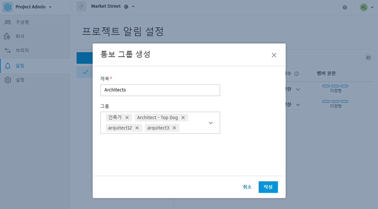

통보 그룹을 만들려면:To create a notification group:
  1. 제품 선택기에서 Project Admin을 선택합니다.
  2. 왼쪽 탐색에서 알림 도구를 선택합니다.
  3. 통보 그룹 작성 그룹 작성 버튼을 클릭합니다.
  4. 원하는 통보 그룹 이름을 입력합니다.
  5. 드롭다운 메뉴에서 구성원, 역할 또는 회사를 선택하거나 이름을 입력하여 옵션 목록을 필터링합니다.
  6. 작성을 클릭합니다.
    새 통보 그룹 작성

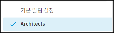

    새로 작성된 그룹이 강조 표시됩니다.
    새로 작성된 그룹
팁: 후속 알림 그룹을 작성할 때 모달 하단의 중복 알림 설정 확인란을 사용하여 현재 선택한 그룹의 설정을 복제할 수 있습니다. 이 확인란은 기본적으로 선택되어 있습니다. 필요에 따라 확인란의 선택을 취소할 수 있습니다.
그룹 설정 복제

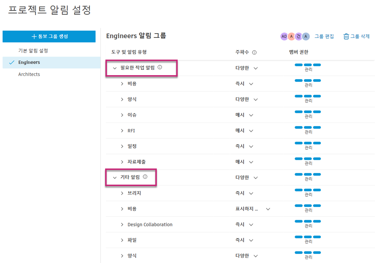

기본적으로 도구 및 알림 유형은 필요한 알림기타 알림의 두 가지 범주로 나뉩니다. 지정된 이벤트가 발생할 때 멤버 작업이 필요한지 여부를 나타냅니다. 예를 들어 보고서가 게시되거나 업데이트될 때는 구성원의 작업이 필요하지 않지만 이슈가 구성원에게 할당된 경우 작업이 필요합니다.
이메일 빈도 설정 및 권한 등급 제어하기:

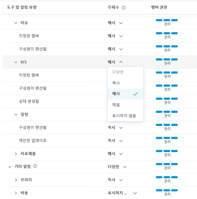

  1. 필요한 알림기타 알림 옆에 있는 확장 아이콘을 사용하여 알림 빈도를 설정할 도구 및 알림 유형을 선택합니다.
    알림 빈도 설정
  2. 빈도 드롭다운 메뉴를 사용하여 원하는 통보 빈도 설정을 지정합니다. 자세한 내용은 알림 및 빈도를 참고하십시오.
    빈도 드롭다운
  3. 빈도를 "사용 안 함으로 설정하여 원하는 도구 및 알림 유형에 대한 알림을 끕니다. 자세한 내용은 알림 끄기를 참조하십시오.
  4. 필요한 경우 권한 선택 드롭다운 메뉴를 사용하여 도구 또는 알림 유형에 권한 수준을 지정합니다.
    사용자 권한 알림

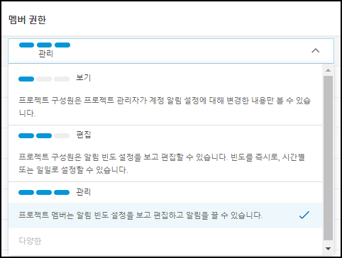

알림 도구에는 각 프로젝트의 구성원에게 적용되는 4개의 권한 티어가 있습니다.
권한 수준 능력
보기 구성원은 프로젝트 관리자가 설정한 빈도 알림 설정만 볼 수 있습니다. 빈도 드롭다운이 비활성화됩니다(회색으로 표시).
편집 멤버는 빈도 알림 설정을 보고 편집할 수 있습니다. 구성원은 알림을 끌 수 없습니다. 사용 안 함 옵션은 비활성화됩니다(회색으로 표시).
관리 구성원은 빈도 설정을 보고 편집할 수 있습니다. 또한 구성원은 도구 및 알림 유형에 대한 알림을 끌 수 있습니다.
기타 변경 사항 멤버에는 다양한 수준의 권한이 할당되어 있습니다.

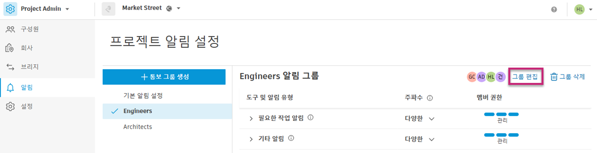

알림 그룹 편집 및 삭제
그룹의 이름을 편집하고 구성원, 역할 또는 회사를 추가하거나 삭제할 수 있습니다.
통보 그룹 편집
  1. 편집할 그룹을 선택합니다.
  2. 알림 페이지의 오른쪽 위에 있는 그룹 편집을 클릭합니다.
    수신자 추가
  3. 필요에 따라 변경합니다.
  4. 적용을 클릭합니다.

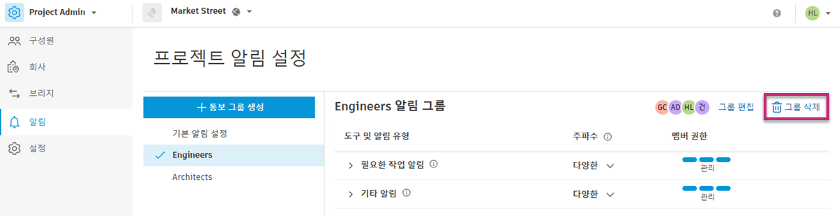

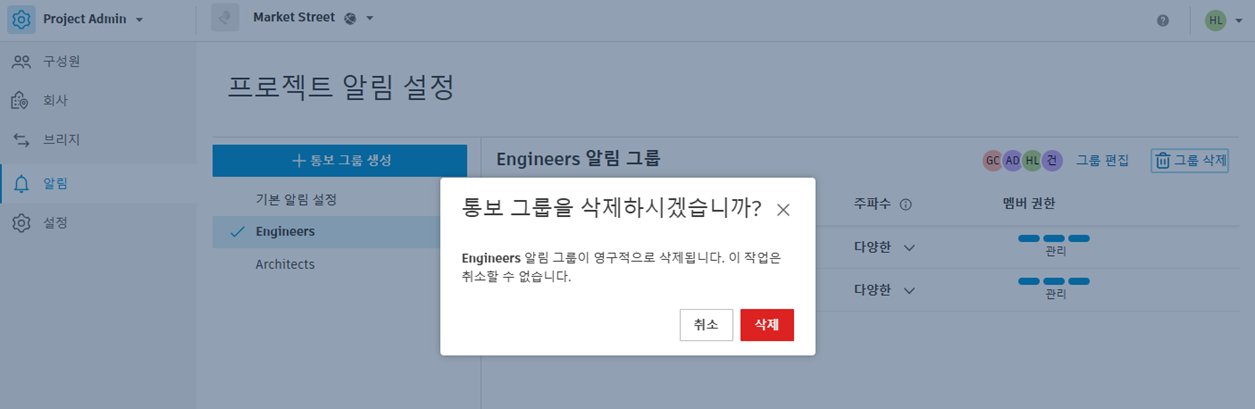

통보 그룹 삭제
  1. 삭제할 알림 그룹을 선택합니다.
  2. 알림 페이지의 오른쪽 위에 있는 그룹 삭제를 클릭합니다.
  3. 선택을 확인하라는 메시지가 표시되면 삭제를 클릭합니다.
    참고: 그룹 삭제는 명령취소할 수 없습니다.

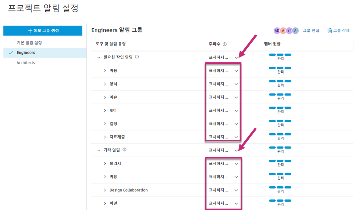

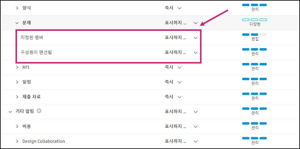

일부 알림 끄기
도구 및 알림 유형에 대한 특정 알림을 끄려면 해당 도구 및 알림 유형에 대한 빈도를 없음으로 설정합니다. 자세한 내용은 전자 메일 빈도 및 권한 등급 제어를 참조하십시오.

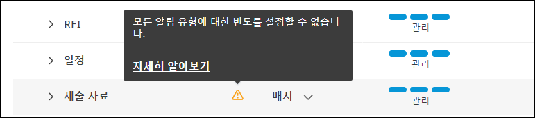

모든 알림 유형에 대한 빈도를 설정할 수 없습니다.
도구에 대한 이메일 알림 빈도를 매일 또는 시간으로 설정할 때 아래와 같은 도구 설명이 일부 도구 또는 알림 유형 옆에 표시될 수 있습니다.
오류가 있는 툴팁
이 오류는 지정된 도구에 대한 하나 이상의 알림 유형이 다이제스트에 포함되어 있지 않으므로 원하는 빈도를 지정할 수 없음을 나타냅니다.

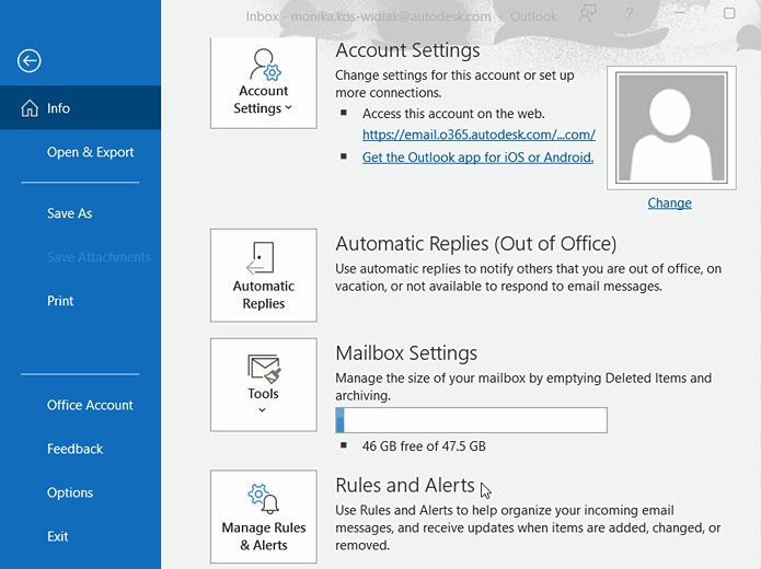

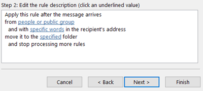

Outlook
다음 단계에 따라 Outlook 규칙을 편집합니다.
  1. Outlook을 엽니다.
  2. 파일 > 규칙 및 경고 관리를 클릭합니다.
  3. 규칙 변경 > 규칙 설정 편집을 클릭합니다.
  4. 사용자 또는 공개 그룹에서 상자를 선택 취소합니다.
  5. 받는 사람 주소에 특정 단어 포함 상자를 선택한 다음 규칙 설명 대화상자에서 특정 단어 링크를 클릭합니다.
  6. "@acc.autodesk"를 입력하고 추가를 클릭한 다음 확인을 클릭합니다.
  7. 메시지와 함께 수행할 작업 옆의 상자를 선택하고 다음을 클릭합니다.
  8. 필요한 경우 예외를 선택한 후 다음을 클릭합니다.
  9. 마감을 클릭합니다.
    Outlook 규칙 편집에 대한 자세한 내용은 이 Microsoft 지원 문서 참조하십시오.

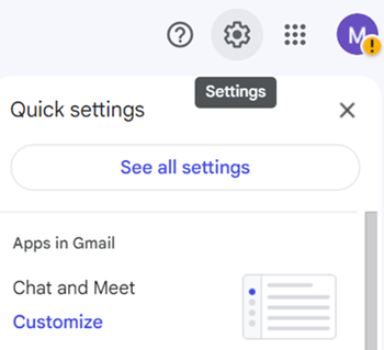

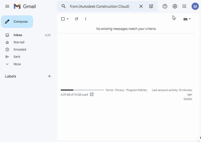

Gmail을
  1. Gmail을 엽니다.
  2. 오른쪽 상단에서 설정 > 모든 설정 보기를 클릭합니다.
  3. 필터 및 차단된 주소를 클릭한 다음 수정할 필터 옆에 있는 편집을 클릭합니다.
  4. 아래와 같이 필터링 기준을 From 필드에서 Has the words 필드로 이동합니다.
  5. 계속을 클릭합니다.
  6. 기준에 맞는 메시지에 대해 수행할 작업 옆의 상자를 선택합니다.
  7. 필터 업데이트를 클릭합니다.
