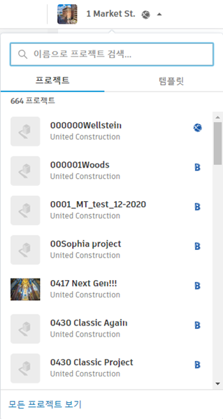

프로젝트를 작성하려면
  1. 프로젝트 선택기를 열고 메뉴 맨 아래에 있는 모든 프로젝트 보기를 클릭합니다.
  2. 프로젝트 리스트에서 프로젝트 탭을 클릭합니다.
  3. 프로젝트 작성을 클릭합니다.
  4. 프로젝트 작성 대화상자에서 프로젝트 상세 정보를 입력합니다.
