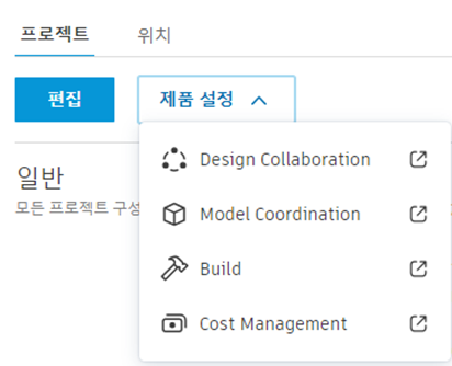

  1. 프로젝트 탭에서 제품 설정 드롭다운 목록을 클릭합니다.
  2. 특정 제품 수준 설정을 업데이트하기 위해 이동할 제품을 선택합니다.
참고: 사용자가 액세스할 수 있는 제품만 이 목록에 표시됩니다.
