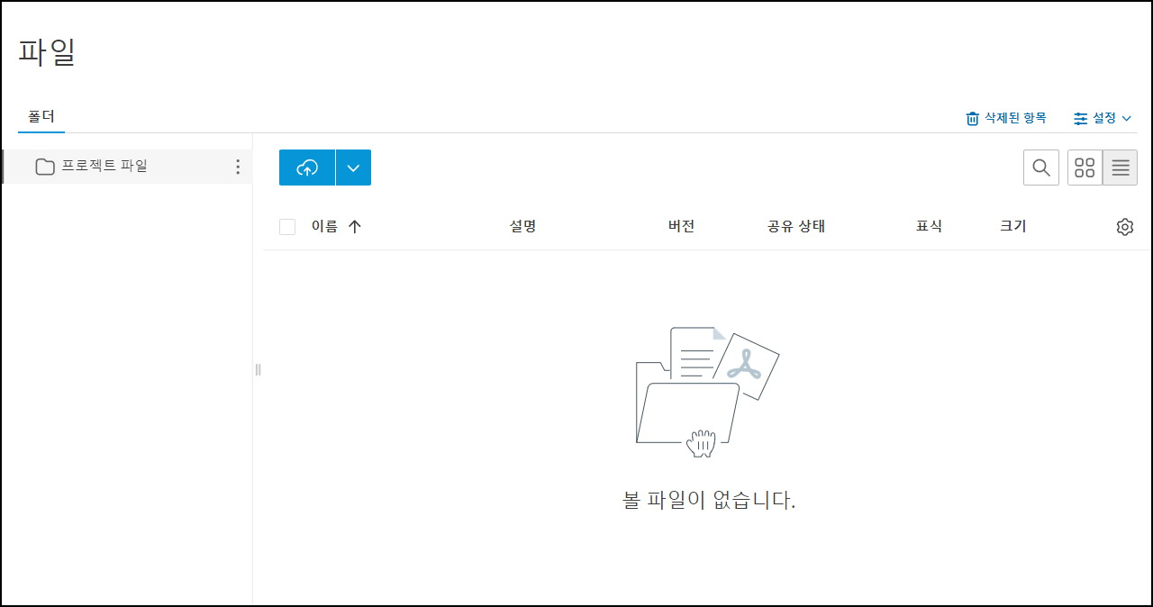

프로젝트 템플릿의 Docs 도구
파일
피쳐 도움말 문서
하위 폴더 작성 및 구성 폴더로 파일 구성
속성 편집 파일 속성 및 설정
표준 이름 작성 파일 명명 표준
권한 구성 폴더 권한
여러 프로젝트에서 사용할 수 있도록 파일 업로드 및 구성 파일 업로드 및 관리

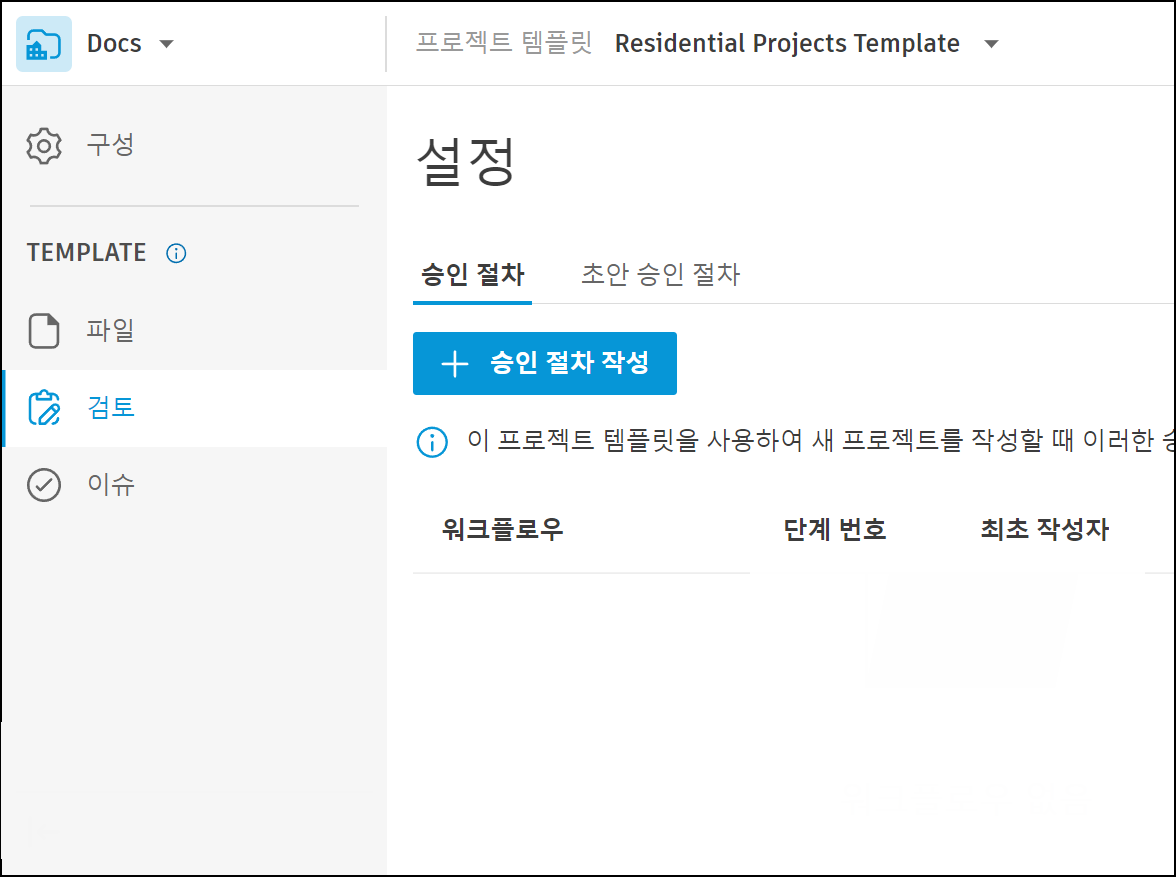

개 이용 후기
Tab 피쳐 도움말 문서
검토 승인 절차 - 검토 승인 워크플로우 설정
- 워크플로우에 대한 역할 기반 또는 회사 기반 권한 및 사용자 속성 구성
승인 워크플로우 작성 및 편집
초안 승인 절차 초안 상태이며 완료될 때까지 사용할 수 없는 워크플로우를 검토합니다.

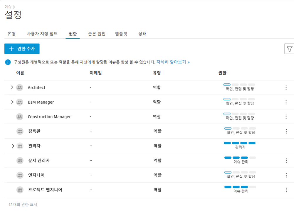

이슈
Tab 피쳐 도움말 문서
유형 이슈 범주와 이슈 유형 작성 및 구성 이슈 범주 및 유형
사용자 필드 이슈 범주 및 유형에 추가할 사용자 필드 작성 사용자 지정 필드
근본 원인 이슈에 추가할 근본 원인 작성 근본 원인
권한 프로젝트 역할에 대한 권한 구성 이슈 권한
템플릿 더 빠른 이슈 작성을 위한 이슈 템플릿 작성 이슈 템플릿
상태 이슈 상태의 가시성 설정 이슈 상태 설정
