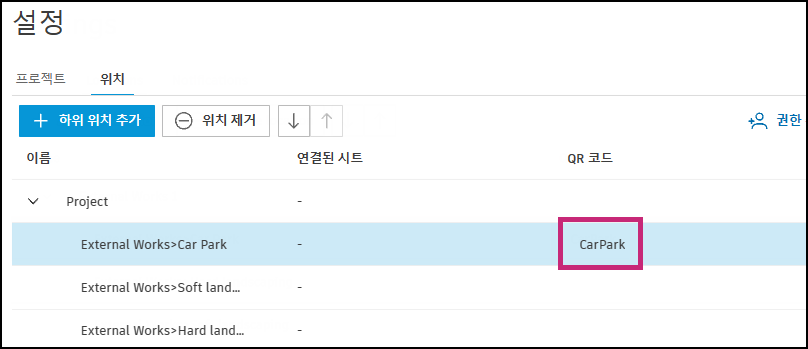

QR 코드를 위치에 연결
  1. 제품 선택기에서 Project Admin을 클릭합니다.
  2. 설정을 클릭합니다.
  3. 위치 탭을 선택합니다.
  4. 관련 위치를 찾아 QR 코드 필드를 클릭합니다.
  5. QR 코드 외부 도구에 입력한 것과 동일한 텍스트를 입력합니다.
위의 예에 따라 QR 코드를 위치 주차장에 연결하고 싶으므로 QR 코드 외부 도구에서 사용한 CarPark 텍스트를 입력합니다.
