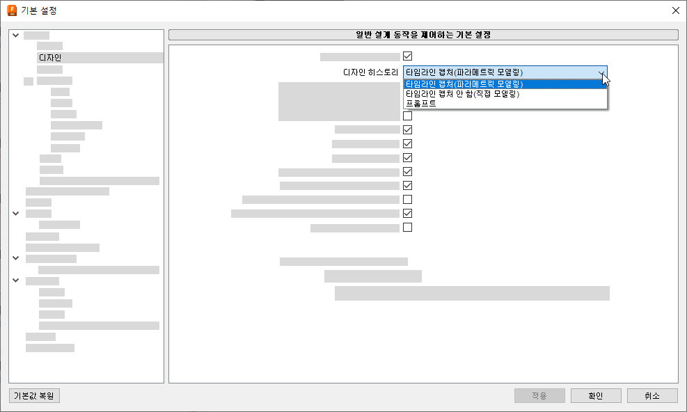

새 디자인에 대한 디자인 히스토리 기본 설정 조정
Fusion의 새 디자인에 대한 디자인 히스토리 기본 설정을 조정하는 방법을 알아봅니다.
  1. 오른쪽 위에서 아바타를 클릭합니다.
  2. 기본 설정을 선택합니다.
    기본 설정 대화상자가 열립니다.
  3. 왼쪽 패널에서 디자인을 선택합니다.
  4. 주 패널의 기본 모델링 모드 옆에서 메뉴를 클릭하여 확장합니다.
  5. 기본 설정을 선택합니다.
    • 파라메트릭 모델링 모드: 디자인을 작성할 때 타임라인에서 매개변수 및 피쳐를 캡처합니다.
    • 직접 모델링 모드: 피쳐를 파라메트릭 방식으로 추적하지 않으며 디자인을 보다 신속하게 편집할 수 있습니다.
    • 프롬프트: 새 디자인을 작성할 때마다 모델링 모드를 지정할 수 있는 프롬프트를 표시합니다.
  6. 확인을 클릭합니다.
다음번에 디자인을 작성할 때 Fusion에서는 기본 설정을 사용하여 모델링 모드를 결정하거나 사용자에게 결정하라는 메시지를 표시합니다.
기본 설정 대화상자 - 디자인 히스토리
