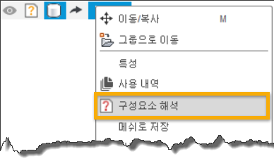

  1. 브라우저에서 해석되지 않은 구성요소 또는 파생 디자인을 마우스 오른쪽 버튼으로 클릭합니다.
  2. 구성요소 해석을 선택합니다.
브라우저 - 해석되지 않은 외부 참조 해석 브라우저 - 해석되지 않은 외부 참조 해석
해석되지 않은 외부 구성요소 해석되지 않은 파생 디자인
구성요소 해석 공구를 사용하면 활성 디자인에서 외부 구성요소를 해석하기 위해 액세스 권한을 요청하거나, 프로젝트의 보관 해제하거나, 삭제된 디자인을 복원할 수 있습니다.
