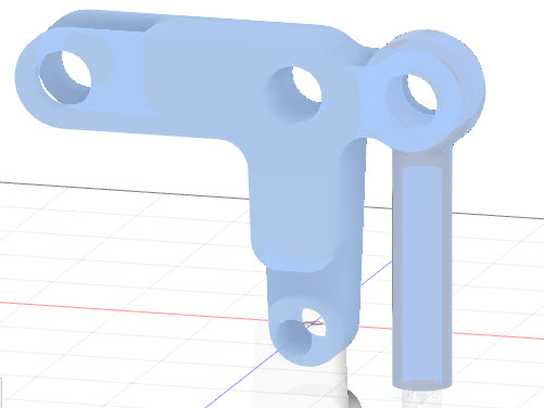

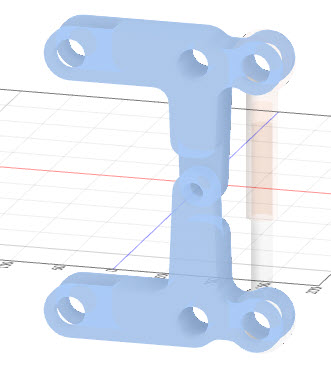

  1. 두 암 사이에 회전 현재 위치에서 접합을 추가합니다. 이 단계를 통해 두 팔이 공유된 피벗점을 중심으로 회전할 수 있습니다.
    1. 디자인 작업공간의 솔리드 탭에서 조립 > 현재 위치에서 접합을 클릭합니다.

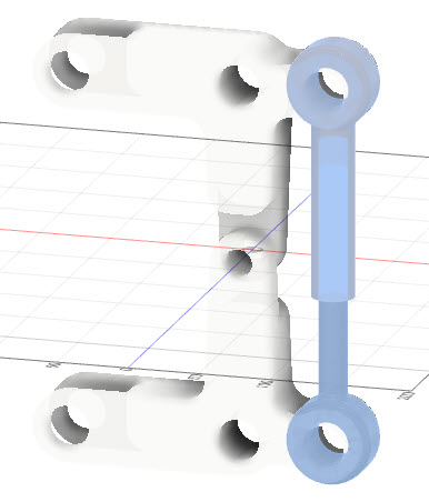

    2. 암 부품 2개를 선택합니다.
      두 팔 모두 선택
    3. 접합 유형을 설정하려면 현재 위치에서 접합 대화상자에서 유형을 회전로 설정합니다.
    4. 위치를 정의하려면 두 팔이 서로 접촉하는 원형 모서리를 선택합니다.
      회전 현재 위치에서 접합 추가
    5. 작업을 완료하려면 현재 위치에서 접합 대화상자에서 확인을 클릭합니다.

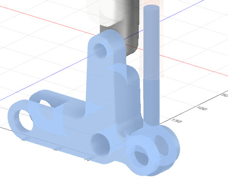

    2. 다음 두 피스톤 구성요소를 선택합니다.
      피스톤 구성요소 선택

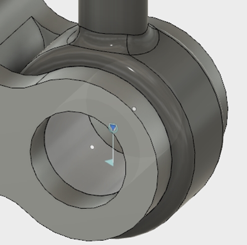

    4. 위치를 정의하려면 다른 피스톤이 슬라이딩되는 위치인 피스톤 - 외부 구성요소의 끝에 있는 면의 중심점을 선택합니다.
      중심점을 선택하려면 끝 곡면의 원형 모서리 위에 마우스를 놓고 Ctrl 키(Mac의 경우 Cmd)를 누른 채 중심점을 클릭합니다. Ctrl 키(Mac의 Cmd 키)를 사용하면 선택이 특정 면으로 잠기므로 관련 중심점을 훨씬 쉽게 선택할 수 있습니다.
      원통형 현재 위치에서 접합 추가

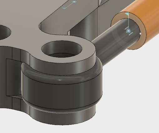

    4. 위치를 정의하려면 피스톤의 내부 원통형 면에서 외부 구성요소의 중심점을 선택합니다.
      중심점을 선택하려면 피스톤 - 외부 구성요소의 내부 원통형 곡면 위에 마우스를 놓고 Ctrl 키(Mac의 경우 Cmd)를 누른 채 중심점을 클릭합니다.
      회전 현재 위치에서 접합 작성

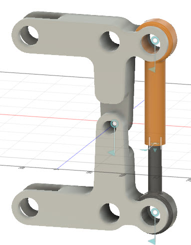

    6. 접합을 보려면 브라우저에서 접합 폴더를 마우스 오른쪽 버튼으로 클릭하고 표시/숨기기를 전환합니다. 가시성 그림문자는 활성 상태여야 합니다.
      가시적 접합
