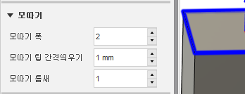

  4. 모따기가 모델링되지 않은 경우 절삭조건 탭에서 다음을 수행합니다.
    1. 모따기 폭을 지정합니다.
    2. (선택 사항) 가까운 벽을 피하려면 모따기 공차의 거리를 입력합니다.
      모서리가 뾰족할 때의 설정

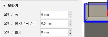

  5. 모따기가 모델링된 경우 절삭조건 탭에서 다음을 수행합니다.
    1. 모따기 폭을 0으로 설정합니다.
    2. 모따기 공차를 0으로 설정합니다.
      모따기를 모델링할 때의 설정
  6. 모따기 팁 간격띄우기를 지정하여 도구의 끝 근처에서 절단하지 않도록 모따기를 기준으로 도구의 위치를 조정합니다. 모델링된 모따기의 경우 도구의 플롯이 전체 모따기를 덮도록 간격띄우기를 조정해야 할 수도 있습니다.
