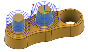

  3. 형상 탭의 선택 모드 드롭다운 메뉴에서 선택한 면을 선택합니다.
  4. 홀 선택 필드가 활성화된 상태에서 모형에서 기계가공할 원통형 또는 원추형 면을 선택합니다. 각 면을 선택하면 도구 경로 미리보기가 나타납니다.
    팁: 자세한 내용을 보려면 홀 선택 상자 위에 마우스를 놓으십시오.
    스레드 도구 경로에 대한 원추 및 원형 면 선택
