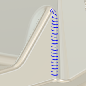

절삭조건은 재질을 가로 지른(예: 내부 구석 가로), 일반적으로 경사 영역을 기계가공하는 데 사용됩니다.
수직 벽에 대해 가로를 사용하면 도구를 구석 아래에서 수직으로 실행하지 못하도록 하는 데 도움이 되므로 도구 파손의 가능성이 높아집니다.
