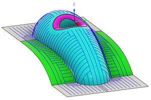

도구를 선택하고, 기계가공 경계를 정의하고, 높이를 설정하는 필수 단계를 완료합니다.
절삭조건 탭에서 임계값 각도를 90도로 설정합니다. 그러면 모형에 얕은 패스만 생성됩니다.
얕은 절삭조건 그룹의 유형 드롭다운 메뉴에서 평행을 선택합니다. 최적화된 수직 절삭조건 확인란이 나타납니다.
최적화된 수직 절삭조건 확인란을 클릭합니다.
스텝오버 값을 지정합니다.
확인을 클릭하여 도구 경로를 생성합니다.
급경사 및 완만한 경사 도구 경로는 평행 패스로만 생성되며, 경사 영역에서 수직으로 지나가는 패스도 포함하도록 최적화되었습니다.
