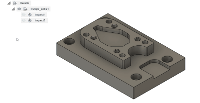

가시성을 켜서 선택하지 않은 툴패스(프로빙 및 기계가공)를 캔버스에 표시할 수 있습니다.
브라우저에서 표시할 도구 경로 옆에 있는
를 클릭합니다.
가
로 변경되고 툴패스는 캔버스에 표시됩니다.
도구 경로를 숨기려면
를 클릭합니다.

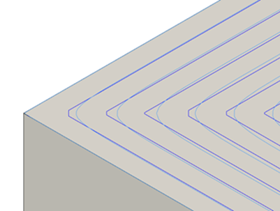

매개변수 변경이 툴패스에 미치는 영향을 이해하려면 두 개의 유사한 툴패스를 표시하고 캔버스에서 비교할 수 있습니다.
두 도구 경로를 비교하려면
아래 예에는 두 개의 유사한 스팁 앤 쉘로우 도구 경로가 있습니다. 유일한 차이점은 하나의 도구 경로에서 얕은 절삭조건에 대해 부드러운 간격띄우기가 활성화되었다는 것입니다.

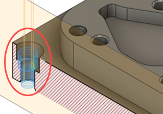

뷰의 궤도를 수행하여 도구 경로의 세부 사항을 볼 수 없는 경우 대신 단면 분석을 수행할 수 있습니다.
단면 분석을 위해 도구 경로를 표시하려면 브라우저에서 도구 경로 이름 옆에 있는
아이콘을 클릭한 다음, 단면 분석을 수행합니다.
