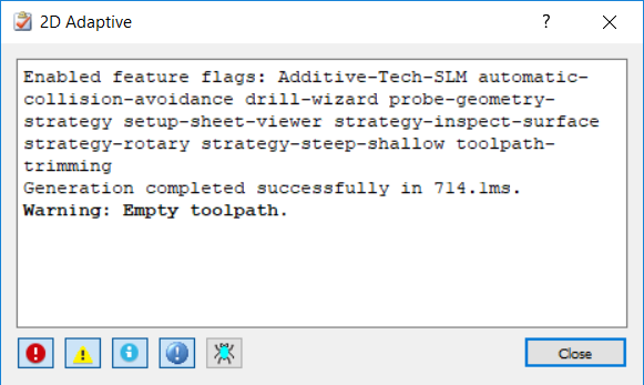

아래 이미지에서 2D 어댑티브 도구 경로가 지정된 설정의 경사로에 대한 충분한 공간이 없기 때문에 선택한 영역을 기계가공할 수 없습니다.
이렇게 하면 로그에 다음 경고가 표시됩니다.

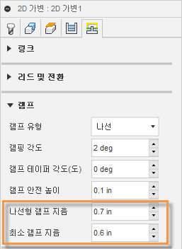

램프 설정은 다음과 같습니다.

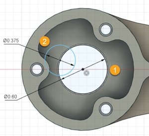

아래 그림은 최소 램프 지름이 0.6인치이고 도구 지를이 0.375인치인 경우 도구가 절단 이동으로 진입할 공간이 없음을 나타내는 방법을 보여줍니다.
1 - 최소 램프 지름
2 - 도구 지름

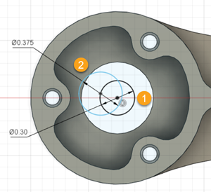

아래 그림은 최소 램프 지름을 0.3인치로 변경하고 도구 지름을 0.375인치로 변경하는 것은 도구가 부품에 충돌하지 않고 절단 이동을 시작할 수 있는 더 많은 공간이 있음을 나타냅니다.
1 - 최소 램프 지름
2 - 도구 지름

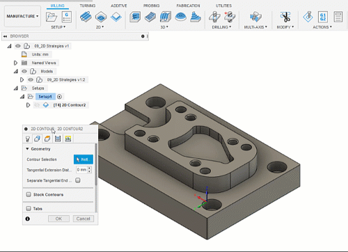

참조하는 형상이 변경되었기 때문에 대부분의 경우 도구 경로가 오래된 것입니다.
아래 애니메이션에서 일부 형상을 윤곽선 선택으로 참조하여 도구 경로가 작성된 다음 해당 형상이 변경되어 도구 경로가 오래된 상태가 됩니다. 도구 경로가 재생성되고 새 형상이 자동으로 참조됩니다.
도구 경로를 재생성하려면 도구 경로를 마우스 오른쪽 버튼으로 클릭하고 생성을 선택합니다.
