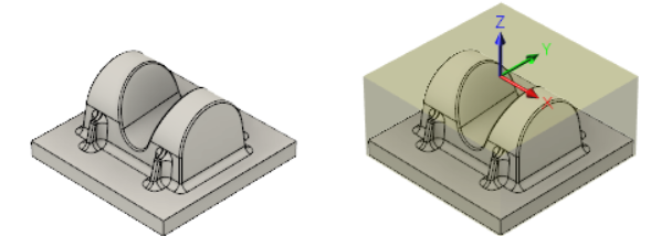

전과 후
설정이 없음(왼쪽). 설정이 작성됨(오른쪽).

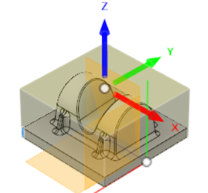

    4. 이제 Z축 방향이 올바르게 지정되지만 X축을 다시 정의해야 합니다. X축 버튼이 활성 상태인지 확인하고 아래와 같이 부품 기준에서 수평 모서리를 선택합니다.
      튜토리얼 4 x축 설정
    5. X축의 방향을 반전해야 할 수 있습니다. 이 경우 X축 반전 확인란을 활성화하여 WCS 트라이어드가 다음 이미지에 표시된 것과 일치하도록 합니다.
      튜토리얼 4 설정

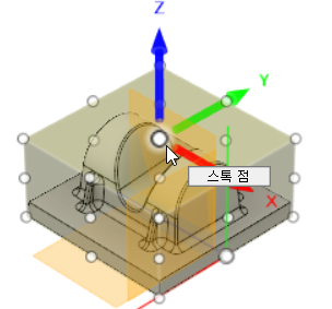

    6. 이제 새 WCS의 방향이 올바릅니다. 이제 원점을 다시 정의해야 합니다. 원점 드롭다운 메뉴에서 스톡 상자 점을 선택하십시오.
    7. 스톡 점 버튼을 클릭하고 다음 이미지에 표시된 것처럼 스톡의 상단 중심에 있는 점(흰색 점으로 표시)을 선택합니다.
      튜토리얼 4 스톡 점 설정

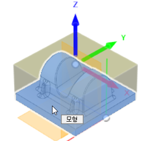

  2. 모형 곡면을 정의합니다. 주: 스톡과 마찬가지로 기계가공 곡면을 반드시 정의할 필요는 없습니다. 하지만 여기서는 보다 복잡한 설정을 위한 연습으로 이 작업을 수행합니다.
    1. 모형 그룹에서 모형 버튼을 클릭합니다.
    2. 다음 이미지와 같이 스톡에서 모형을 클릭하여 부품을 기계가공 곡면으로 선택합니다.
      튜토리얼 4 선택한 부품 설정
