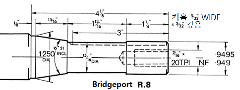

이 예에서는 1/2" 끝 밀 홀더에 대한 추가 확장이 있는 기본 R8 스타일 도구 홀더를 작성합니다.
다중 세그먼트를 스택하여 도구 홀더를 작성합니다. 각 세그먼트는 높이, 상한 지름 및 하한 지름으로 구성됩니다. 세그먼트를 추가할 아이콘을 선택합니다.
