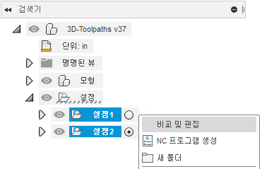

제조 작업공간 브라우저에서 개별 항목을 클릭하는 동안 Ctrl 키를 누르고 있어 여러 설정 또는 도구 경로 작업을 선택합니다. 첫 번째 항목을 선택하고 Shift 키를 누른 채 마지막 항목을 선택하여 범위를 선택할 수도 있습니다.
단일 대화상자에서 해당 내용을 봅니다. 브라우저에서 여러 항목을 선택한 상태에서 다음 이미지와 같이 맨 위를 마우스 오른쪽 버튼으로 클릭하고 비교 및 편집을 선택합니다.
브라우저에서 비교 및 편집 선택
두 개의 설정이 선택된 상태로 표시된 경우, 팝업 메뉴에서 비교 및 편집이 선택됩니다.

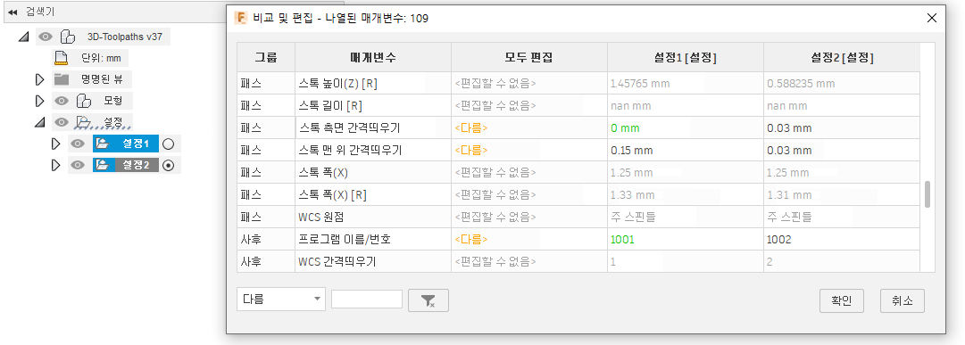

그러면 비교 및 편집 대화상자가 열리고 별도의 행에 표시된 모든 매개변수가 나열됩니다. 선택한 각 작업이 해당 열에 표시됩니다. 모두 편집 열을 사용하면 매개변수의 모든 설정에 동일한 값이 포함되어 있는지, 다른 값을 포함하고 있는지, 아니면 편집할 수 없는 설정인지 확인할 수 있습니다.
비교 및 편집 대화상자 - 설정
비교 및 편집설정에 적용되었습니다.

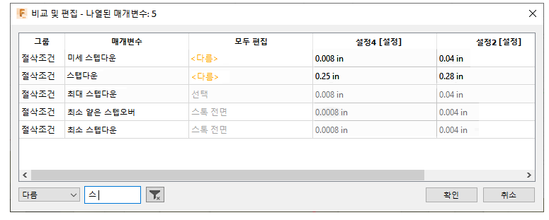

필터 컨트롤
선택한 작업에서 여러 매개변수를 볼 수 있습니다. 특정 매개변수를 찾는 경우 대화상자의 왼쪽 아래에 표시된 필터를 사용할 수 있습니다. 기본값은 매개변수를 모두 표시하는 것입니다.
비교 및 편집 대화상자 - 필터링 컨트롤
비교 및 편집 대화상자 - 다른 항목 필터링
서로 다른 매개변수이며 step이라는 단어가 포함된 매개변수를 표시합니다.
문자 상자 옆에 있는 아이콘을 클릭하면 현재 필터가 지워지고 모든 필터로 재설정됩니다.

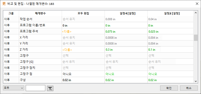

색상 및 강조 표시
다른 매개변수 상태를 보다 쉽게 구분할 수 있도록 매개변수 값과 행은 상태에 따라 색상이 지정되고 강조 표시됩니다.
 기본값 - 녹색 값이 기본값임 - 문자가 녹색으로 표시됨
기본값이 아닌 값 - 검은색 값이 기본값이 아님 - 문자가 검은색으로 표시됨
수정됨 - 굵게 및 파란색 수정됨 - 굵게 및 파란색으로 표시됨
비활성화됨 또는 읽기 전용 - 회색 비활성화됨 또는 읽기 전용 - 회색
다름 - 주황색 다름 - 주황색 해시(스트라이프) 모두 편집 열에 <different> 표시됨
경고 - 주황색 경고 - 문자가 주황색으로 표시됨
오류 - 빨간색 오류 - 문자가 빨간색으로 표시됨
중요: 개별 강조 표시가 결합될 수 있는지 확인합니다. 예를 들어 매개변수는 굵게 및 다르게(오렌지색 해시 배경) 변경할 수 있습니다.
