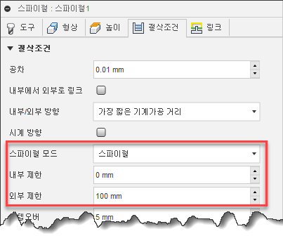

스파이럴 마무리 전략은 여러 가지 다른 작동 모드를 제공합니다.
이 모드는 절삭조건 탭에 있는 스파이럴 모드 드롭다운 리스트에서 선택됩니다.
스파이럴 모드 선택*-
