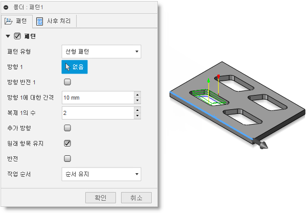

  1. 패턴화할 단일 피쳐 또는 부품에 대한 작업을 작성합니다.
  2. 마우스 오른쪽 버튼을 클릭하고 상황에 맞는 팝업 메뉴에서 새 패턴에 추가를 선택하여 새 브라우저 폴더에 작업을 추가합니다. 또는 제조 도구막대에서 설정 > 새 패턴 패턴 아이콘을 선택하여 패턴 대화상자를 표시합니다.
  3. 패턴 유형 드롭다운 메뉴에서 선형 패턴을 선택합니다(기본값).

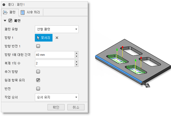

  4. 방향 1 버튼을 클릭하고 작업이 패턴화되어야 하는 방향으로 직선 모서리 또는 스케치 선을 선택합니다.
    폴더 대화상자 패턴 탭 - 방향 1

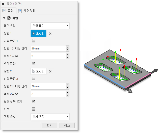

  5. 필요한 경우 방향 1 반전 확인란을 사용으로 설정하여 패턴의 방향을 반전시킵니다.
  6. 방향 1에 대한 간격 필드에 패턴의 거리를 입력합니다.
  7. 복제 1의 수 필드에 이 방향으로 작업을 패턴화해야 하는 횟수를 입력합니다.
    폴더 대화상자 패턴 탭 - 복제 1의 수
  8. 두 번째 방향으로 패턴을 계속하려면 추가 방향 확인란을 사용으로 설정합니다.
  9. 방향 2에 대해 4~7단계를 반복합니다.
    폴더 대화상자 패턴 탭 - 완료
