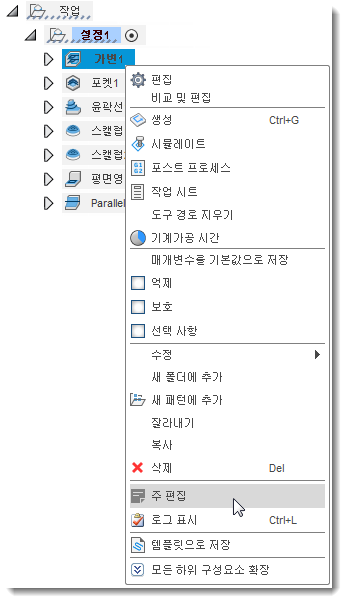

주 추가 참조
각 작업에 대한 주를 추가합니다.
각 작업에 대한 주를 추가하려면 브라우저에서 마우스 오른쪽 버튼을 클릭한 다음 주 편집을 선택합니다. 노트는 생성된 작업 시트나 NC 프로그램에서 출력할 수 있습니다. 주로 CNC 작업자에게 중요한 정보를 전달하는 데 사용됩니다. HTML 작업 시트에는 기본적으로 노트가 포함됩니다. 대부분의 일반 게시물은 노트를 포함하도록 업데이트되어야 합니다.
브라우저에서 주 편집 선택
상황에 맞는 팝업 메뉴에서 주 편집 선택
