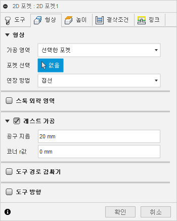

레스트 가공의 목적은 이전에 절단한 부품에서 나머지 스톡을 제거하는 것입니다. 스톡의 나머지 부분을 "가져오기"하도록 디자인되었습니다. 간단히 형상 탭에서 레스트 가공 확인란을 사용하도록 설정하고, 이전에 형상에 사용된 공구 직경과 공구 코너 r값을 입력하기만 하면 됩니다.
예를 들어, 지정된 포켓의 모든 영역에 맞지 않는 20mm 도구를 사용하여 황삭을 시작한 후 더 작은 도구를 사용하여 다른 2D 포켓 작업을 수행하고 레스트 가공 - 도구 지름 매개변수에 20mm를 지정합니다.
