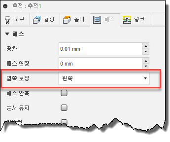

추적을 사용한 측면 보정 참조
보정을 사용하면 선택한 윤곽선의 왼쪽과 오른쪽으로 툴패스를 간격띄우기할 수 있습니다.
추적 대화상자 절삭조건 탭 - 측면 보정
측면 보정 방향
이 옵션은 2D 윤곽선다중축 윤곽선 전략에서 사용할 수 있는 보정 방향 매개변수와 유사하게 작동하며, Z의 변경 사항을 계속 유지하면서 선택한 형상의 왼쪽 또는 오른쪽으로 간격띄우기합니다.
