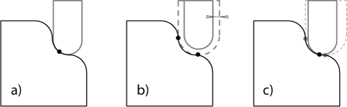

펜슬 초과 두께 다이어그램
a) 큰 모깎기에 있는 작은 공구의 이상적인 위치는 하나의 접촉 점만 있으며 탐지되지 않습니다. b) 초과 두께를 사용하면 더 큰 공구가 계산에 사용되며 두 개의 접촉 점을 제공합니다. c) 결과 공구 위치는 작은 공구와 초과 두께 공구의 중간점에 있는 곡면에 공구를 투영하여 결정됩니다.
*예: * 코너 r값이 4.5mm(예: 9mm 볼 공구)인 공구를 사용하여 가공하려는 반지름이 5mm인 모깎기가 있는 경우, 초과 두께 매개변수를 0.5mm로 설정할 수 있습니다. 그러면 10mm 볼 도구를 사용하는 것처럼 도구 경로를 계산하지만, 9mm 도구를 사용하여 가공할 수 있도록 도구 경로를 조정합니다.
중요: 초과 두께를 사용하면 그림 a)의 이상적인 위치와 그림 c)의 실제로 계산된 위치 간의 차이로 간격띄우기 오류가 발생합니다. 이 오류는 초과 두께 크기에 비례합니다. 이러한 이유로 일반적으로 초과 두께 값을 가능한 한 작게 유지하려고 합니다.
