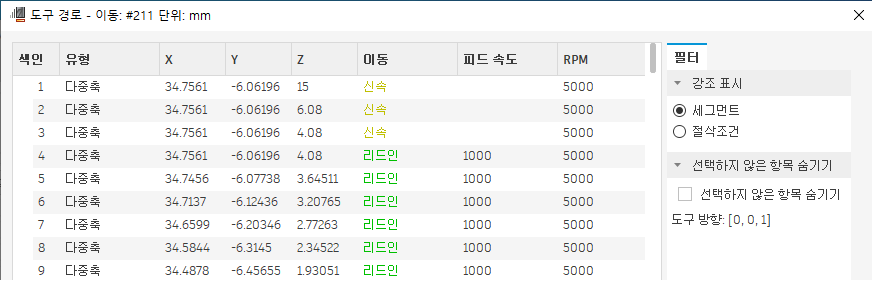

도구 경로에 대한 정보를 리스트 형식으로 볼 수 있습니다. 예를 들어, 선삭 작업을 위한 도구 경로와 같은 경우에는 도구 경로를 시뮬레이션하는 것보다 이동 유형, 각각의 피드 속도, 이동 좌표 등이 더 명확하게 구분될 수 있습니다.
브라우저에서 도구 경로를 마우스 오른쪽 버튼으로 클릭하고 도구 경로 데이터 표시를 선택합니다.
도구 경로 데이터 표시 대화상자가 나타납니다.

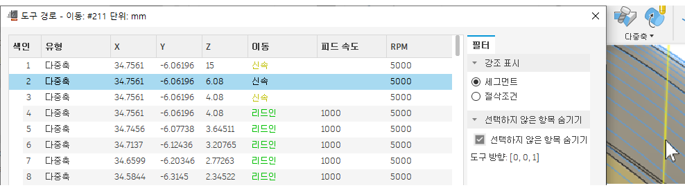

(선택 사항) 필터 창에서 세그먼트 또는 절삭조건을 기준으로 필터링하도록 선택합니다.
(선택 사항) 캔버스에서 세그먼트 또는 절삭조건을 선택합니다. 대화상자에서 해당 도구 경로 데이터가 강조 표시되어 표시됩니다.
