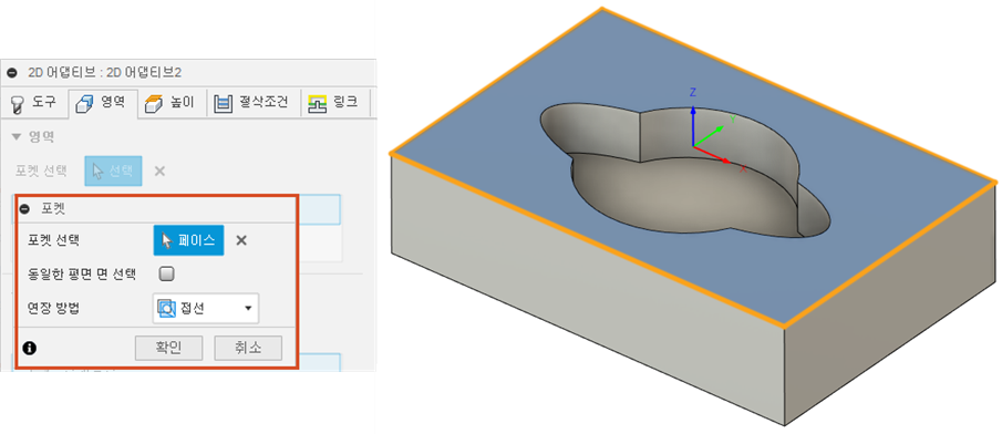

형상 탭의 포켓 선택 아래에서 형상 선택 드롭다운 리스트를 확장하고 포켓을 선택합니다.
포켓 선택

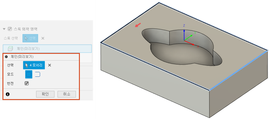

스톡 외곽 영역 확인란을 클릭하고 형상 선택 드롭다운 리스트를 확장한 다음 체인을 선택하여 면 처리 작업에 대한 스톡 외곽 영역을 선택합니다.
스톡 외곽 영역 선택

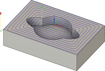

결과 도구 경로는 이미지의 도구 경로와 유사하게 표시되어야 합니다.
면 처리 작업에 대한 2D 어댑티브 도구 경로
