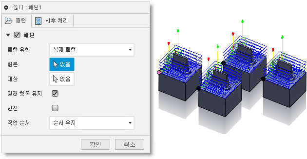

  3. 새로 작성된 폴더를 마우스 오른쪽 버튼으로 클릭하고 패턴 추가를 선택합니다. 패턴 작업 대화상자가 열립니다.
  4. 패턴 유형 메뉴에서 복제 패턴을 선택합니다.
  5. 소스를 클릭하고 꼭지점(점), 면 또는 좌표계 피쳐를 선택합니다. 선택 항목은 패턴 작업 형상에 있거나 이러한 형상에 가까워야 합니다.
    주: 면 또는 좌표계를 선택하는 것이 좋습니다. 모든 복제가 동일한 회전 또는 도구 뷰에 있지 않은 경우에는 이 작업이 반드시 필요합니다.
    폴더 대화상자 패턴 탭 - 점 선택
    점 선택

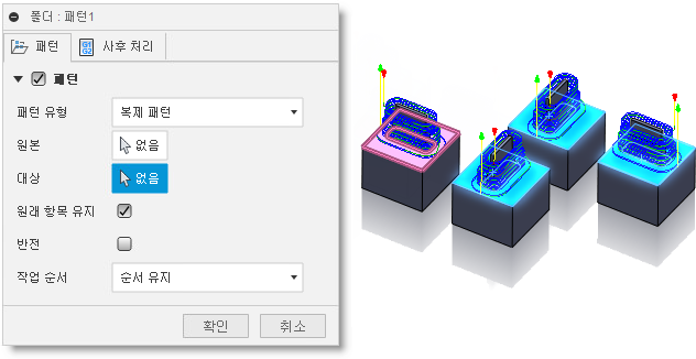

  6. 대상을 클릭하고 원하는 작업의 각 복제에 해당하는 꼭지점(점), 면 또는 좌표계 피쳐를 선택합니다. 선택한 소스와 동일한 정점(점), 면 또는 좌표계를 선택해야 합니다. 이것이 인스턴스의 위치에 대한 기준이 되기 때문입니다.
    폴더 대화상자 패턴 탭 - 면 선택
    면 선택. 두 부품이 회전됩니다.
